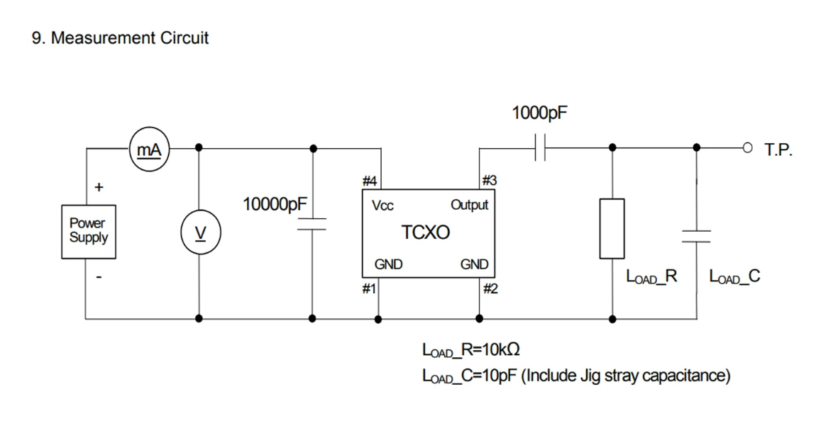

发表于 2022-5-31 01:08:16 | 显示全部楼层
这类振荡器是可以用的,但需要在削峰正弦波温补晶振的输出和H7的OSC_IN之间串一个1nF的电容隔离掉直流电平,然后把H7配置成外部无源晶振模式即可。这样H7会打开内部的驱动电路,就可以把输入的0.8Vpp信号放大到可以正常工作。不能配置成外部时钟源。

发表于 2024-11-21 15:59:39 | 显示全部楼层
archon 发表于 2022-5-31 01:08
这类振荡器是可以用的,但需要在削峰正弦波温补晶振的输出和H7的OSC_IN之间串一个1nF的电容隔离掉直流电平 ...
考虑相位裕度,建议OSC_IN和OSC_Out之间增加一个100k以上的电阻

发表于 2026-5-16 11:31:16 | 显示全部楼层
根据23楼和31楼的描述,驱动电路应该是如下图
