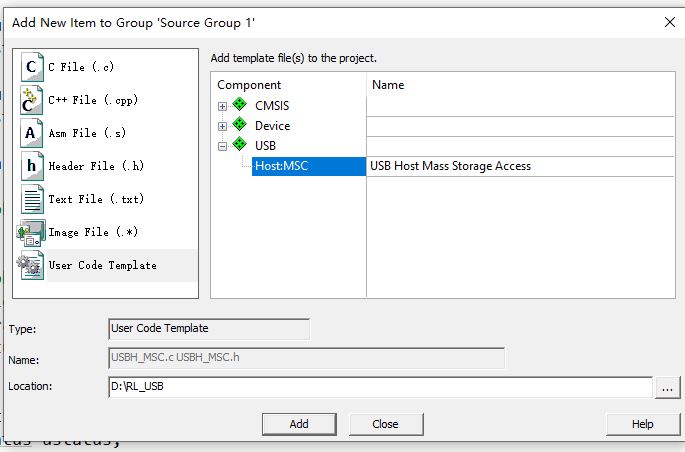

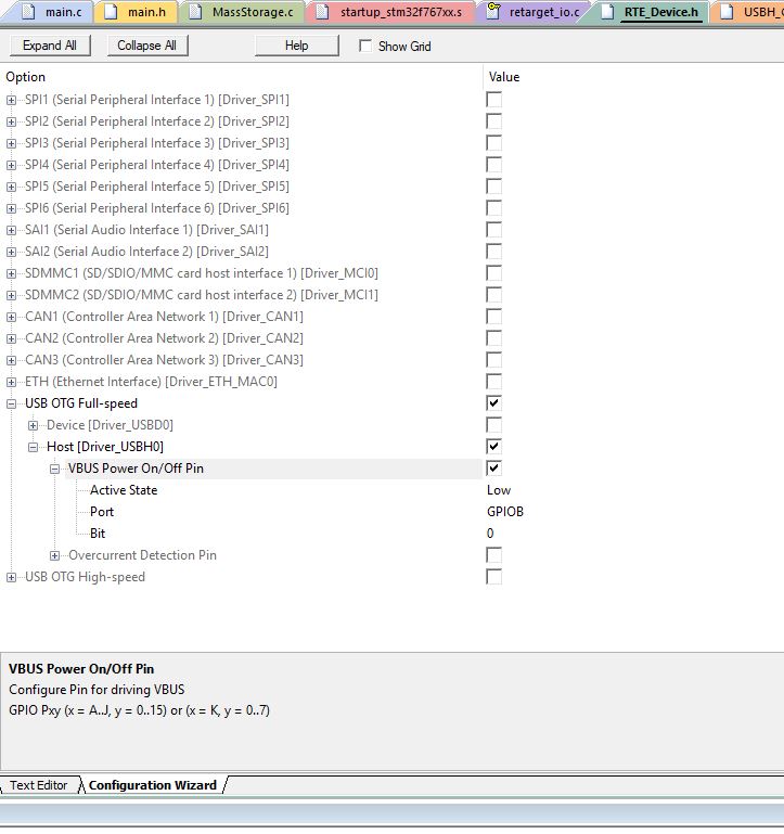

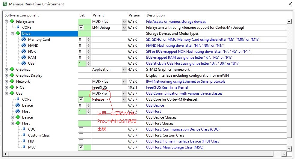

发表于 2020-4-4 23:15:18 | 显示全部楼层
主要注意以上几个设置: 捕获.JPG
RTE_Device.h设置,注意VBUS脚设置,根据自己板子设置,不能取消,编译会报错,
如果板子没这个脚可指定到LED脚上,还能显示连接状态。
程序中添加USBH_MSC.c
简单测试程序如下:
