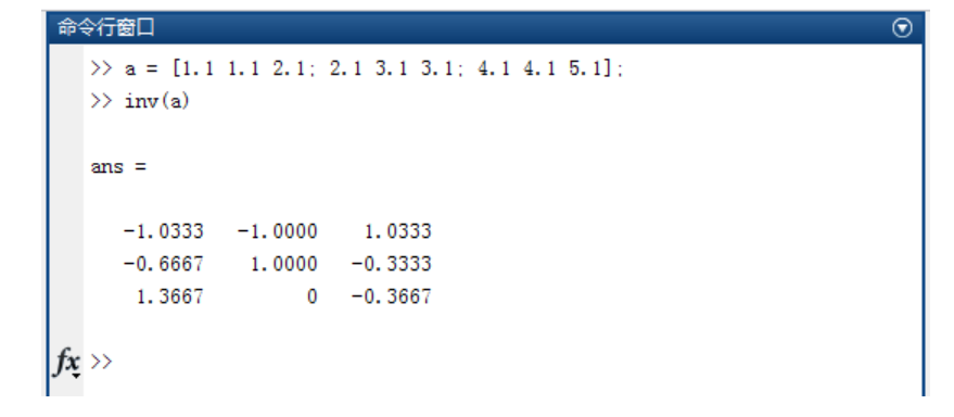

[DSP] 当前ARM DSP求逆矩阵有局限性,有些本来有逆矩阵的,却求不出来,最好用matlab验证下
124439
发表于 2020-3-23 01:27:30 | 显示全部楼层 |阅读模式
当使用ARM DSP库求不出的时候,使用Matlab验证确认下。

可能精度不够吧?matlab是double,单片机一般是single

H7是双精度的。

我刚才验证了一下我的单片机,和MATLAB算的一样呢?

楼主位这个是可以的求的,这个图贴的有点随意。
后面我专门更新个不可求的。
