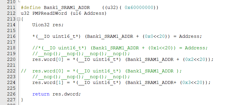

#define LAN9252_READ(offset)        (*(__IO uint32_t *)(LAM9252_REG_BASE + (offset<<1)))

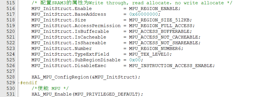

        /* 配置FMC扩展IO的MPU属性为Device或者Strongly Ordered */
        MPU_InitStruct.Enable              = MPU_REGION_ENABLE;
        MPU_InitStruct.BaseAddress      = 0x60000000;/* FMC_BANK1_BASE */
        MPU_InitStruct.Size                  = ARM_MPU_REGION_SIZE_64KB;
        MPU_InitStruct.AccessPermission = MPU_REGION_FULL_ACCESS;
        MPU_InitStruct.IsBufferable      = MPU_ACCESS_BUFFERABLE;
        MPU_InitStruct.IsCacheable      = MPU_ACCESS_NOT_CACHEABLE;        /* 不能用MPU_ACCESS_CACHEABLE,会出现2次CS、WE信号 */
        MPU_InitStruct.IsShareable      = MPU_ACCESS_NOT_SHAREABLE;
        MPU_InitStruct.Number            = MPU_REGION_NUMBER1;
        MPU_InitStruct.TypeExtField     = MPU_TEX_LEVEL0;
        MPU_InitStruct.SubRegionDisable = 0x00;
        MPU_InitStruct.DisableExec      = MPU_INSTRUCTION_ACCESS_ENABLE;
        HAL_MPU_ConfigRegion(&MPU_InitStruct);
        /*使能 MPU */
        HAL_MPU_Enable(MPU_PRIVILEGED_DEFAULT);

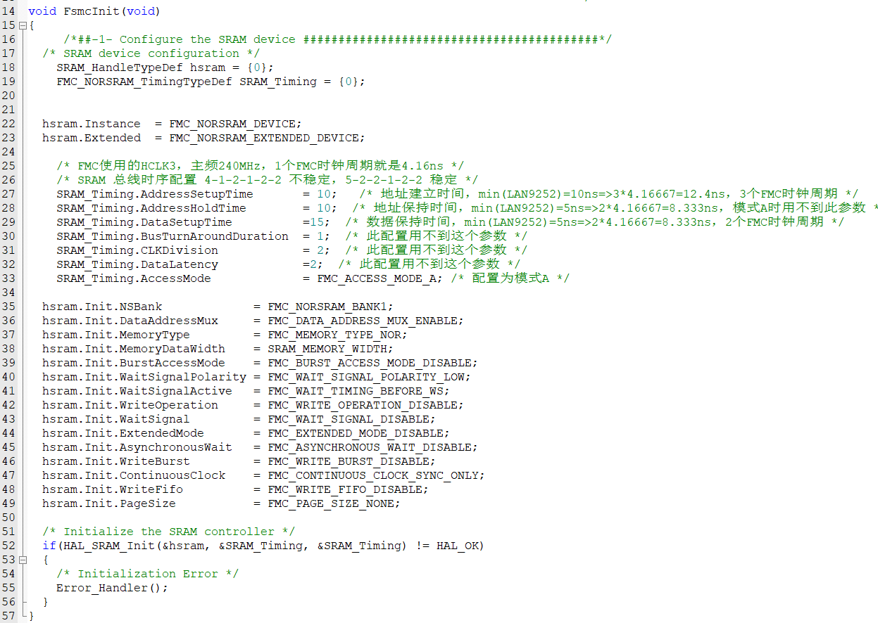

static void lan9252_ConfigFMC(void)
        SRAM_HandleTypeDef hsram = {0};
        FMC_NORSRAM_TimingTypeDef SRAM_Timing = {0};
        hsram.Instance  = FMC_NORSRAM_DEVICE;
        hsram.Extended  = FMC_NORSRAM_EXTENDED_DEVICE;
        /* FMC使用的HCLK3,主频240MHz,1个FMC时钟周期就是4.1667ns */
        /* SRAM 总线时序配置 4-1-2-1-2-2 不稳定,5-2-2-1-2-2 稳定 */
        SRAM_Timing.AddressSetupTime       = 3;  /* 地址建立时间,min(LAN9252)=10ns=>3*4.16667=12.4ns,3个FMC时钟周期 */
        SRAM_Timing.AddressHoldTime        = 2;  /* 地址保持时间,min(LAN9252)=5ns=>2*4.16667=8.333ns,模式A时用不到此参数 */
        SRAM_Timing.DataSetupTime          = 2;  /* 数据保持时间,min(LAN9252)=5ns=>2*4.16667=8.333ns,2个FMC时钟周期 */
        SRAM_Timing.BusTurnAroundDuration  = 1;  /* 此配置用不到这个参数 */
        SRAM_Timing.CLKDivision            = 11;  /* 此配置用不到这个参数 -- 安富莱的这个注释不对,这个参数有用的,设置FMC时钟周期*/
        SRAM_Timing.DataLatency            = 2;  /* 此配置用不到这个参数 */
        SRAM_Timing.AccessMode             = FMC_ACCESS_MODE_A; /* 配置为模式A 扩展模式禁止时实为模式1-SRAM/PSRAM */
        hsram.Init.NSBank             = FMC_NORSRAM_BANK1;             /* 使用的BANK1,即使用的片选FMC_NE1 */
        hsram.Init.DataAddressMux     = FMC_DATA_ADDRESS_MUX_ENABLE;    /* 使能地址数据复用 */
        hsram.Init.MemoryType         = FMC_MEMORY_TYPE_NOR;//PSRAM;           /* 存储器类型SRAM *///FMC_MEMORY_TYPE_PSRAM
        hsram.Init.MemoryDataWidth    = FMC_NORSRAM_MEM_BUS_WIDTH_16;        /* 16位总线宽度 */
        hsram.Init.BurstAccessMode    = FMC_BURST_ACCESS_MODE_DISABLE;  /* 关闭突发模式 */
        hsram.Init.WaitSignalPolarity = FMC_WAIT_SIGNAL_POLARITY_LOW;   /* 用于设置等待信号的极性,关闭突发模式,此参数无效 */
        hsram.Init.WaitSignalActive   = FMC_WAIT_TIMING_BEFORE_WS;      /* 关闭突发模式,此参数无效 */
        hsram.Init.WriteOperation     = FMC_WRITE_OPERATION_ENABLE;     /* 用于使能或者禁止写操作 - 该位只是FMC是否使能/禁止在存储区域内写入 */
        hsram.Init.WaitSignal         = FMC_WAIT_SIGNAL_DISABLE;        /* 关闭突发模式,此参数无效 */
        hsram.Init.ExtendedMode       = FMC_EXTENDED_MODE_DISABLE;      /* 禁止扩展模式 */
        hsram.Init.AsynchronousWait   = FMC_ASYNCHRONOUS_WAIT_DISABLE;  /* 用于异步传输期间,使能或者禁止等待信号,这里选择关闭 */
        hsram.Init.WriteBurst         = FMC_WRITE_BURST_DISABLE;        /* 禁止写突发 */
        hsram.Init.ContinuousClock    = FMC_CONTINUOUS_CLOCK_SYNC_ONLY; /* 仅同步模式才做时钟输出 - 即异步模式时不输出时钟 */
        hsram.Init.WriteFifo          = FMC_WRITE_FIFO_ENABLE;          /* 使能写FIFO(复位后的默认值) */
        /* 初始化SRAM控制器 */
        if (HAL_SRAM_Init(&hsram, &SRAM_Timing, &SRAM_Timing) != HAL_OK)
                /* 初始化错误 */
                Error_Handler(__FILE__, __LINE__);

发表于 2022-6-27 09:16:11 | 显示全部楼层
请教下,有没有遇到过LAN9252出现偶尔无法启动的问题。
我用STM32F407和LAN9252通过FSMC实现通信,批量做做了几百套,有些会出现上电无法初始化的问题。只要初始化过了,就能够一直正常运行。

发表于 2025-1-2 23:41:53 | 显示全部楼层
void LAN9252_FMC_Init(void)
    FMC_NORSRAM_TypeDef *Device = FMC_NORSRAM_DEVICE;   // 指定 FMC 硬件设备
    FMC_NORSRAM_InitTypeDef Init;                      // 初始化结构体
    FMC_NORSRAM_TimingTypeDef Timing;                 // 时序结构体
    // 配置 FMC 参数
    Init.NSBank = FMC_NORSRAM_BANK3;                      // 使用 BANK3(NE3 控制)
    Init.DataAddressMux = FMC_DATA_ADDRESS_MUX_ENABLE;    // 地址/数据复用模式
    Init.MemoryType = FMC_MEMORY_TYPE_NOR;               // 存储类型为 NOR
    Init.MemoryDataWidth = FMC_NORSRAM_MEM_BUS_WIDTH_16;  // 数据宽度 16 位
    Init.BurstAccessMode = FMC_BURST_ACCESS_MODE_DISABLE; // 禁用突发模式
    Init.WaitSignalPolarity = FMC_WAIT_SIGNAL_POLARITY_LOW; // 等待信号极性低
    Init.WrapMode = FMC_WRAP_MODE_DISABLE;                // 禁用包装模式
    Init.WaitSignalActive = FMC_WAIT_TIMING_BEFORE_WS;    // 等待信号在等待之前激活
    Init.WriteOperation = FMC_WRITE_OPERATION_ENABLE;     // 启用写操作
    Init.WaitSignal = FMC_WAIT_SIGNAL_DISABLE;            // 禁用等待信号
    Init.ExtendedMode = FMC_EXTENDED_MODE_DISABLE;        // 禁用扩展模式
    Init.AsynchronousWait = FMC_ASYNCHRONOUS_WAIT_DISABLE;// 禁用异步等待
    Init.WriteBurst = FMC_WRITE_BURST_DISABLE;            // 禁用写突发
    // 配置 NOR 模式的时序
    Timing.AddressSetupTime = 5;          // 地址建立时间(时钟周期)
    Timing.DataSetupTime = 7;             // 数据建立时间(时钟周期)
    Timing.BusTurnAroundDuration = 1;     // 总线切换延迟(时钟周期)
    Timing.CLKDivision = 2;               // 时钟分频(主频 400MHz,FMC 时钟 200MHz)
    Timing.DataLatency = 2;               // 数据延迟(时钟周期)
    Timing.AccessMode = FMC_ACCESS_MODE_A;// 访问模式 A
    // 初始化 FMC
    FMC_NORSRAM_Init(Device, &Init);
    FMC_NORSRAM_Timing_Init(Device, &Timing, FMC_NORSRAM_BANK3);
    // 启用 FMC 控制器
    FMC_NORSRAM_WriteOperation_Enable(Device, FMC_NORSRAM_BANK3);

[C] 纯文本查看 复制代码
