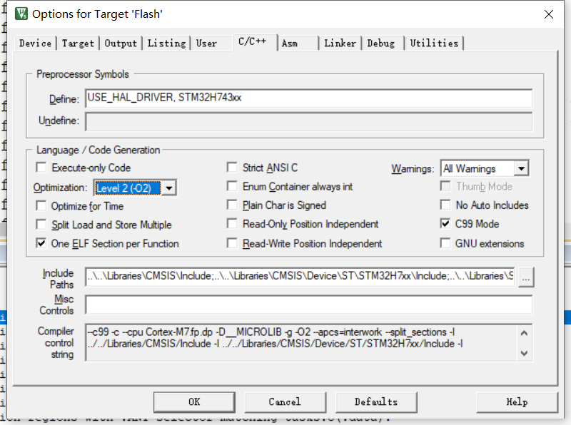

发表于 2020-2-24 21:24:13 | 显示全部楼层 |阅读模式
请教下这是哪里溢出了 ,怎么判断是哪里溢出了 ,已经开了level-2优化

发表于 2020-2-26 10:27:22 | 显示全部楼层
FLY 发表于 2020-2-26 10:10
是h7 那我这个是哪里溢出了?
这个只有你自己才知道,别人只能猜出大概方向。
1、降低FreeRTOSConfig.h文件的heap大小。
2、降低xxx.S启动文件的堆栈大小。
能够正确编译后,看MDK生成的MAP文件,看看具体的内存分配情况,方便优化。
