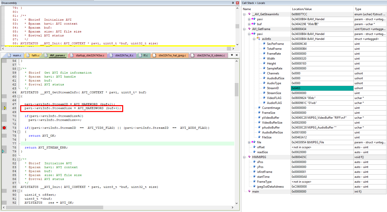

想与各位请教,我在解码AVI格式的影片时发生在分析视频和音频时只有Video会进入HardFault状况,不知是什么设置没有完成呢?
我用官方的范例进行修改的,连AVI都是由官方提供。
随后中侦错时的红框处之后就产生错误,已有检查过错误地址,就是显示在这个程序中。
再麻烦各位协助

你是用的h7对吗?实验平台是v7不?

你是用的h7对吗?实验平台是v7不?
是的没错
您有遇到相关的经验吗?
麻烦您了
