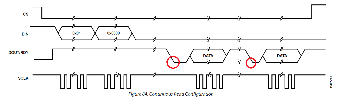

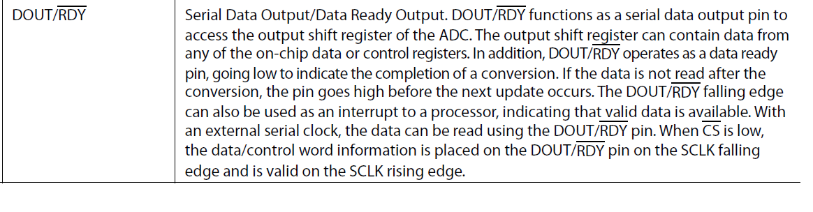

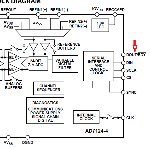

最近用到了几款AD,里面的数据输出脚和数据就绪脚是共用的,DOUT/RDY,AD转换完毕后,DOUT/RDY会变为低电平,通过SPI读取数据后DOUT/RDY变为高电平,现在有个问题,就是这个DOUT/RDY脚是连接到STM的MISO引脚上的,不知道SPI接口怎么配置才能在DOUT/RDY低电平时触发中断来完成AD数据的读取,有人用过类似的AD芯片吗?

STM32的SPI接口中的MISO脚怎么才能响应下降沿中断并且同时兼容SPI的数据输入功能?或者有什么其它办法能实现类似逻辑?

这种的,你再接个引脚到也到这个AD上,做转换完成判断,是不是更方便。

你是说用一个带中断的GPIO脚和MISO一起接到DOUT/RDY上吗?
这种AD有没有什么更标准的方式接到通用SPI上或者其他什么通用方式?感觉这种AD还是挺多的,不知道都是怎么用的...

H7可以,他的一条线可以作为双向数据线。
