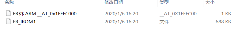

发表于 2020-1-6 16:22:25 | 显示全部楼层
eric2013 发表于 2020-1-6 13:24
(分享)stm32F4 iap+sdio 实现
https://forum.anfulai.cn/forum.php?mod=viewthread&tid=16906&fromuid=58
怎么mdk5编译出来的bin文件是个目录? 是使用里面的那个没有后缀的文件吗?
看着是没有生成成功。

发表于 2020-1-7 09:15:46 | 显示全部楼层
caicaptain2 发表于 2020-1-7 08:49
不会啊。。。我用这个这个fromelf命令也是参考论坛的。而且没有错误提示啊。
终于找到原因了。
如果生成bin的时候发现生成了一个文件夹,那是因为在项目中定义了ROM其他位置的代码。比如option byte之类的。所以它会生成几个文件,分别对应不同的ROM位置。
那么,只要把这个相关文件取消包含就可以了。
