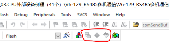

今天再次打开例程程序,发现怎么manage run-time environment是灰色的了,导致在flash download中找不到F4的flash,如下图: 捕获.PNG
例程中有的有RTE文件夹,有的没有。

MDK4转DMK5的最简单办法,直接修改工程后缀 uvproj 改成 uvprojx
https://forum.anfulai.cn/forum.p ... 5663&fromuid=58

谢谢,还真没有注意到。
