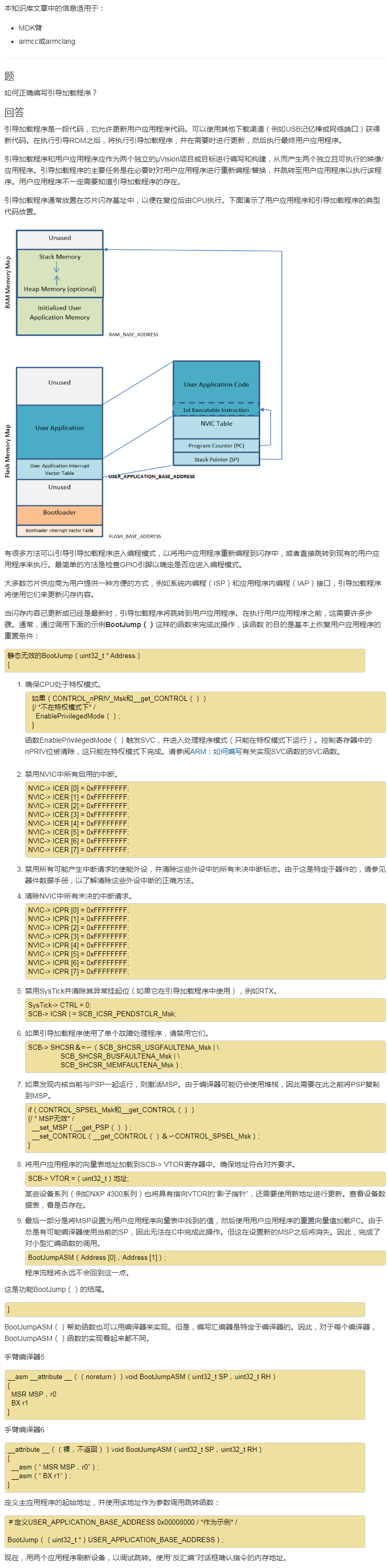

MDK做的BootLoader跳转前各种注意事项

头几天F1通过RTE做的boot,跳转失败。因为之前F4做过了,关外设中断、系统中断、切换模式等就管用了。但同样的放到F1就不行,然后测试发现,仅仅关闭全局中断就可以(期间也参考过这个,但没有效果,不明原因)。
