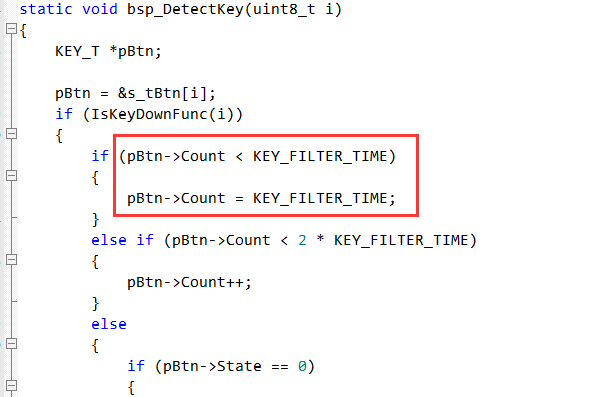

1:按键检测滤波,初始化赋值“s_tBtn.Count = KEY_FILTER_TIME / 2”
PDF教程中说明:
注意下一下 Count 这个成员变量,没有设置为 0。为了避免主板上电的瞬间,检测到一个无效的按键按下或弹起事件。
疑问1:
          上电,发生无效的   按键按下  检测滤波时,检测时间是从 KEY_FILTER_TIME,到2倍的 KEY_FILTER_TIME,跟初始值(s_tBtn.Count = KEY_FILTER_TIME / 2)没有关系
          上电,发生无效的   按键弹起  滤波检测时,检测时间是从初始值(s_tBtn.Count = KEY_FILTER_TIME / 2)到0,这个时候会用到这个初始值。
所以:初始化的时候,这个初始值是不是要改成“s_tBtn.Count = KEY_FILTER_TIME ”,这样的话,无论是异常的按键按下,还是异常的按键弹起,检测滤波时间都是KEY_FILTER_TIME 的值。

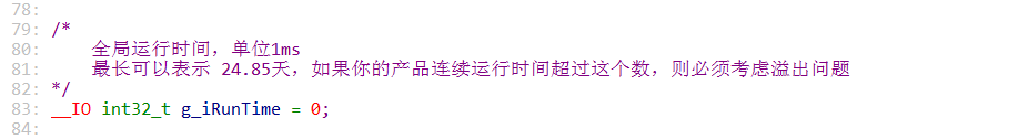

2:全局运行时间,g_iRunTime,
疑问1:
          g_iRunTime为啥定义成有符号的,为啥不定成无符号的,这样处理起来也简单,不用判断是否溢出,表示的总时间还长

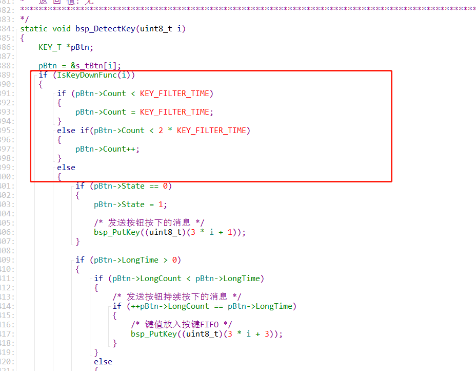

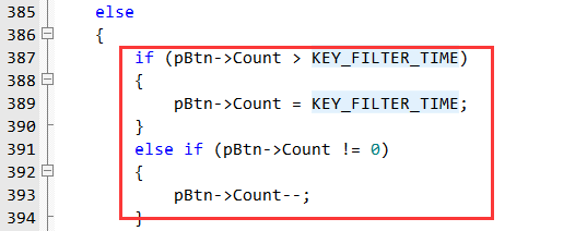

1、这个是个初始化值,设置的数值只要满足扫描数值即可。按下是从KEY_FILTER_TIME到KEY_FILTER_TIME*2检测,弹起是从KEY_FILTER_TIME 到 0。
     按下和松手都保证KEY_FILTER_TIME这么长的滤波时间即可。
2、可以设置成无符号的。现在DWT时钟周期计数器是采用的32bit无符号处理。

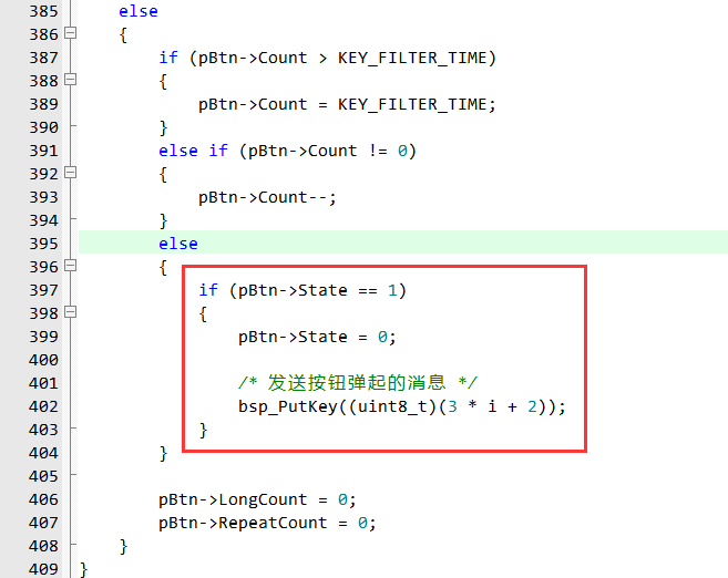

正常程序,对于按键按下,或者弹起,滤波时间都是50ms,但是如果初始化设置成25ms,
那么上电发生按键异常弹起的话,滤波时间就变成25到0,总滤波时间是25ms了,跟我们的设计50ms不统一了。
24
39
39
 楼主| 发表于 2019-12-25 15:45:42 | 显示全部楼层
如果初始化设置成25ms,上电发生异常按键按下,我们检测滤波时间是50ms,但是如果发生异常按键弹起,滤波时间却变成了25ms,两种情况下的滤波时间不统一。设置成50ms,就统一了,哈哈

不是,你理解有偏差,这个初始值仅仅是赋一个初始值而已,程序运行运行中方便做各种状态的判断。
按下检测:
松手检索:

程序正常运行没有问题,就说上电异常的情况系,如果是异常检测到松手,松手检测,初始值从25ms开始,递减,滤波时间是25ms,
124619
发表于 2019-12-25 17:35:12 | 显示全部楼层
czm_hyt@163.com 发表于 2019-12-25 17:30
程序正常运行没有问题,就说上电异常的情况系,如果是异常检测到松手,松手检测,初始值从25ms开始,递减, ...

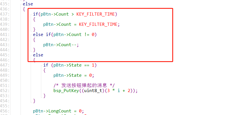

明白你的意思了,松手检测这里有个关键的标识 pBtn->State。
