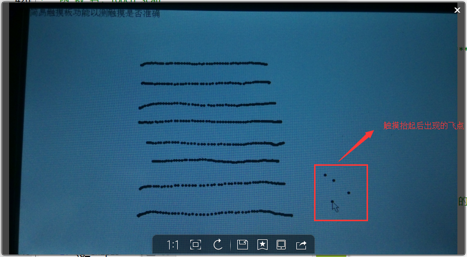

最近客户反映V5开发板的电阻触摸屏在emWin例子的使用上存在问题,问题现象:触摸抬起的时候会有一个多余的飞点。
(注意,只有存在这个问题的客户需要注意此问题,不存在这个问题的客户也可以修改为此触摸方法,让触摸更稳定。)
下面运行的是路径:STM32-V5开发板光盘A -> 01.开发板例子 -> 96.emWin触摸校准(仅电阻屏,电容屏无需校准)-> emWin触摸校准例子
出现这个问题的解决办法如下:
1.  从工程中的bsp_touch.c文件中找到TOUCH_Scan函数:
2.  替换TOUCH_Scan为如下内容,然后全工程编译即可 。

修改后就不存在飞点问题了,现象如下:
