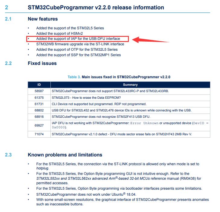

[开发工具] STM32CubeProg增加了USB-DFU的IAP升级方式

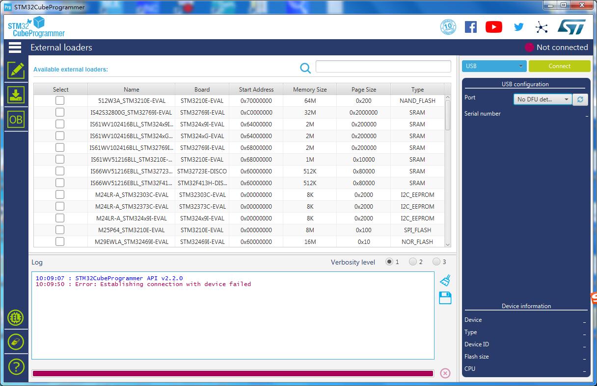

看他的界面支持啊,难道是DFU,串口之类的不支持这方式,只能STLINK下载

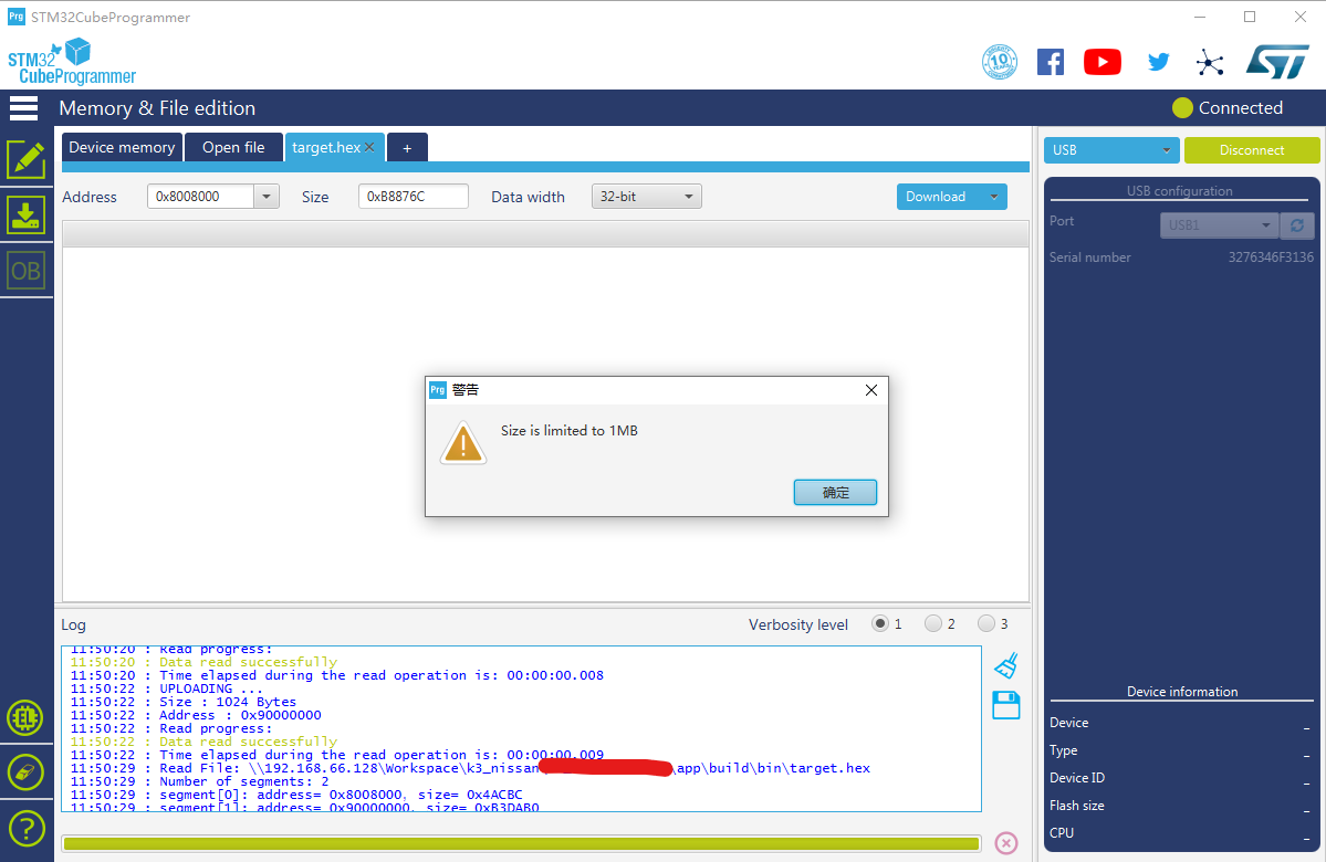

cubeprog对固件大小进行了限制,就算只下载内部flash,也没有一次下载成功过
external loader是stlink通过swd接口时使用的,dfu模式似乎不支持,我这个是自己写的dfu bootloader
