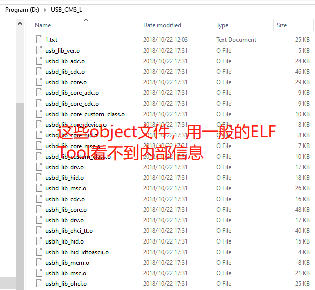

在使用Keil官方Lib的时候发现,这些库里面的.o文件,不是ELF格式,但仍然能链接通过。
用Linux的file工具查看,显示是data,而不是Keil直接编译出来的ELF 32。
自己平时使用一些第三方Lib,也是做成这样子。可以隐藏Lib的很多内部信息,比如看不到函数名和全局变量。
请问大家知道这是怎么做到的吗?
用Keil可以直接做到,还是需要外部工具做后处理?
li@pc:/mnt/d/USB_CM3_L$ file usbd_lib_core.o
usbd_lib_core.o: data
li@pc:/mnt/d/USB_CM3_L$ file ../flash_otp.o
../xtx_flash_otp.o: ELF 32-bit LSB relocatable, ARM, EABI5 version 1 (SYSV), with debug_info, not stripped
这是如何隐藏的?

最近组内有购买MDK-Plus,顺便咨询了Keil这个问题。
Keil官方的答复是,MDK-Middleware里的object文件是加密格式,不是标准的ELF/DWARF格式,不对客户公开。
这个格式只有MDK-Plus/Pro版才支持。虽然普通的Linux ELF Tools不能识别这种格式、印出内部Symbols,但仍然可以用fromelf来显示Public Symbols。所以这个问题看起来不是通过配置一下Keil编译选项就可以解决的,需要深入理解ELF的链接格式后,自己编写Tool来解决了。

不知道他这个格式,自己做貌似也麻烦的。
