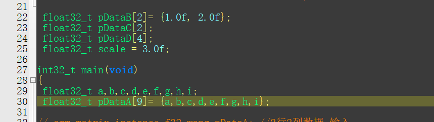

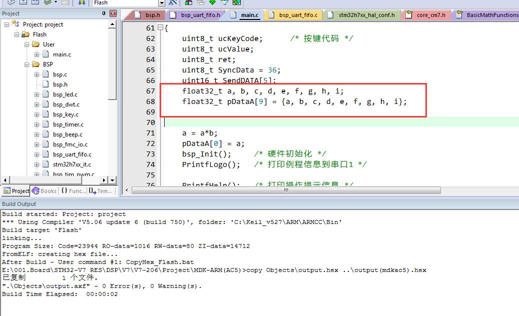

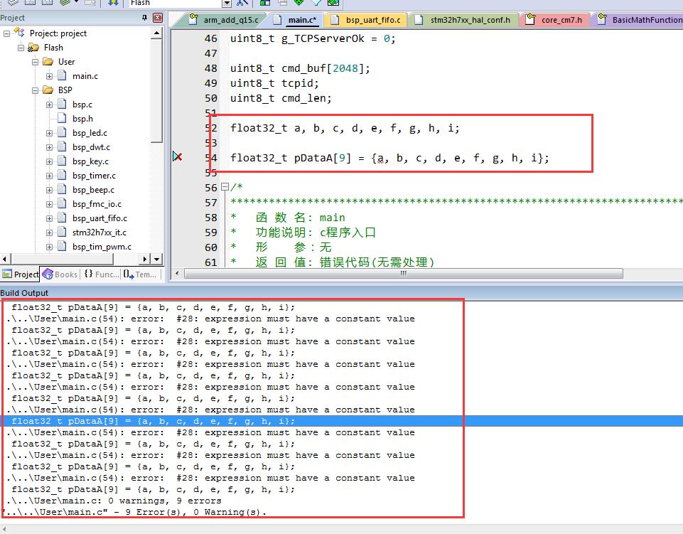

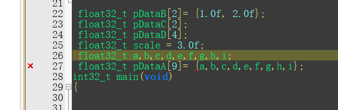

 楼主| 发表于 2019-9-17 10:30:16 | 显示全部楼层
请问,怎么全局变量和局部变量不同,全局变量会报错,局部变量不会报错?
18
18
 楼主| 发表于 2019-9-17 10:32:24 | 显示全部楼层
请问为什么局部变量不会报错,全局变量就会报错。
18
18
 楼主| 发表于 2019-9-17 10:34:32 | 显示全部楼层
C:\Users\Administrator\Desktop\Snipaste_2019-09-17_10-28-21
18
18
 楼主| 发表于 2019-9-17 10:37:31 | 显示全部楼层
C:\Users\Administrator\Desktop\Snipaste_2019-09-17_10-28-44
全局变量会出错,局部变量就不会

发表于 2019-9-17 14:43:55 | 显示全部楼层
全局变量的确不行:
