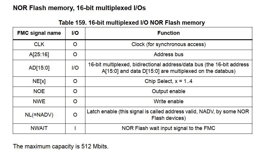

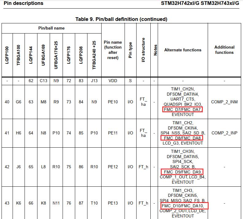

现在STM32H7的数据手册里面有个这种表示方式:

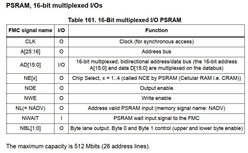

含义是FMC的D0 -D15数据线可以用作数据地址复用线
关于复用模式,在参考手册有说明:
2051
2159
2159
发表于 2019-9-10 09:00:21 | 显示全部楼层
用过一次这种模式,省IO
