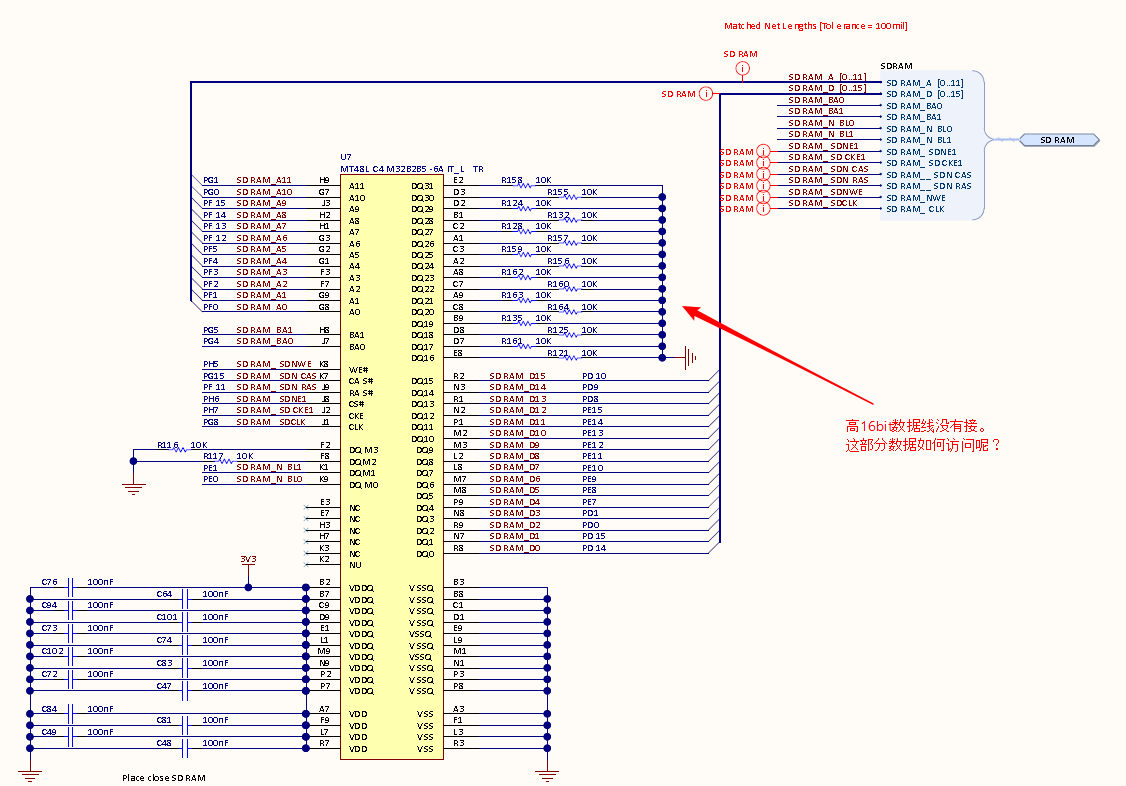

各位前辈,请教一下,我参考ST官方的STM32H750B-DK原理图时看到32bit的SDRAM的数据总线高16bit没有接到板子上。这样的话怎么读写这高16bit的数据呢?

他这里仅用了一半的空间。而且是作为16bit总线带宽使用,如果没记错的话,ST的多款探索板都是这个样子的。

谢谢 Eric. ST真是浪费啊,给把那个高16位接上会费多大事。
