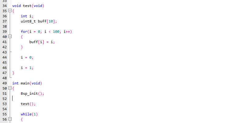

为什么写这个,发现很多段错误无法使用 MDK 自带的 Show Caller Code 跳转到段错误函数。

2. 使用 MDK 追踪 HardFault_Handler
这样的段错误 无法跳转

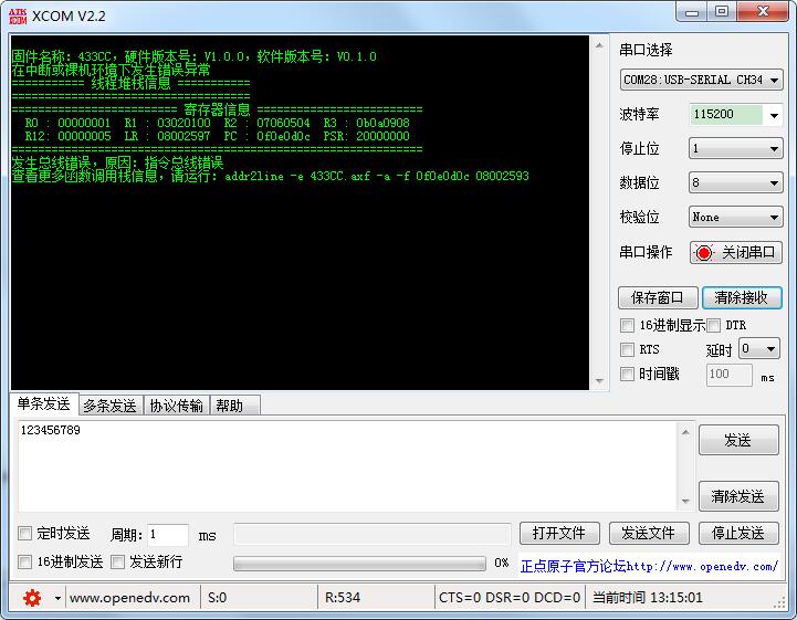

3. 使用CmBacktrace 追踪 HardFault_Handler

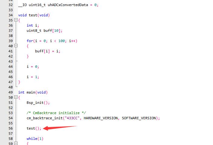

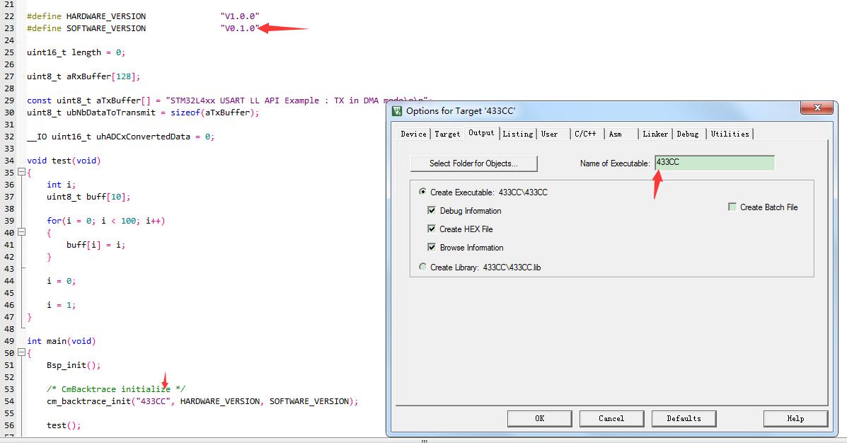

3.1 添加 CmBacktrace 初始化
3.2 查看断言

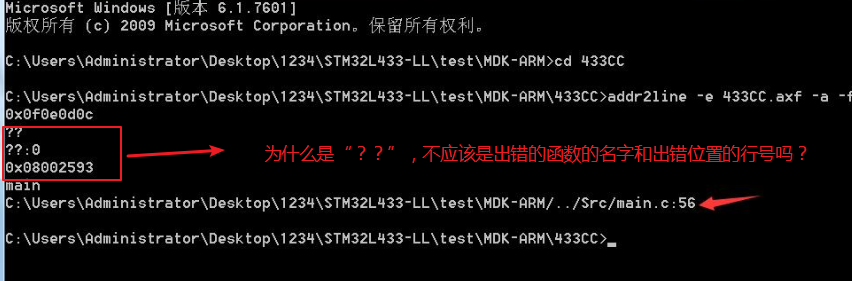

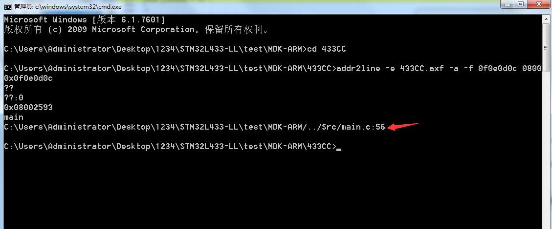

3.3 查看断言结果
3.4 查找错误
这样 就找到了问题所在!

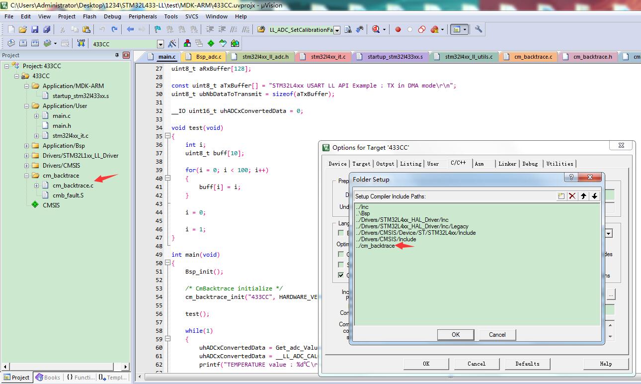

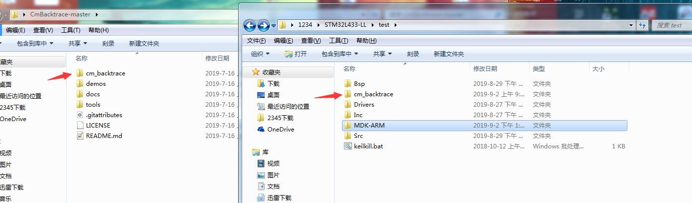

4.1 拷贝 cm_backtrace 到工程下

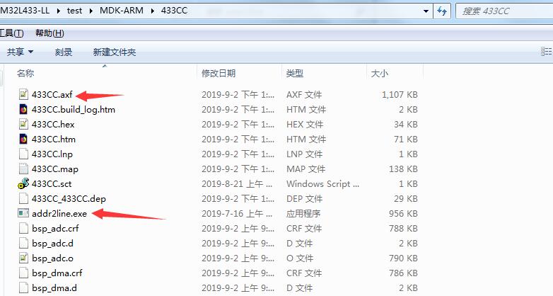

4.2  addr2line 到axf 文件夹下(根据系统不同 拷贝不同 addr2line.exe )
4.3 添加文件和目录 (根据 不同环境添加不同 cmb_fault.S)

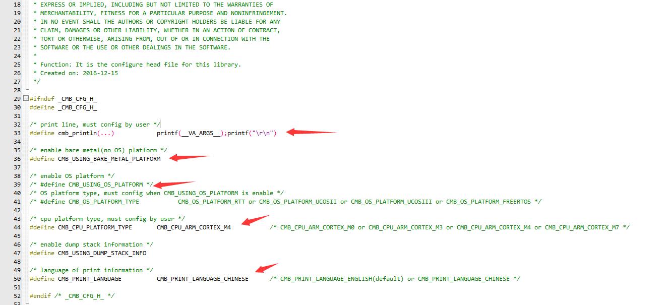

4.4 配置 cmb_cfg.h
这里配置 :
1. cmb_println 断言功能映射
2. 选择是否支持操作系统, 这里选择不支持。(操作系统移植 查看 Demos 文件夹 和 git)
3. 配置内核类型
4. 使能 stack information
5. 配置 print 信息语言模式
4.5 初始化 cm_backtrace
为什么运行后,只能看到在main.c中调用出错函数的行号,,,
怎样才能看到 函数中出错的位置
发表于 2019-10-18 14:35:12 | 显示全部楼层
怎样才能看到 函数中出错的位置
