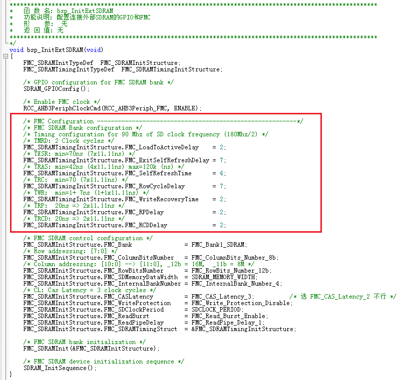

有个疑问。F429开发板设置的主频是168MHz。为什么配置SDRAM 时序所需要的延时,是按照90MHz计算的。而不是用84MHz?

F429是180MHz的。
设置168MHz,使用180MHz时的频率没影响
