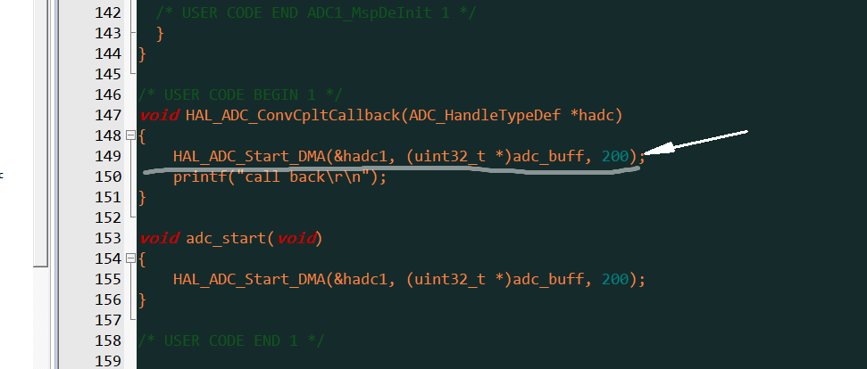

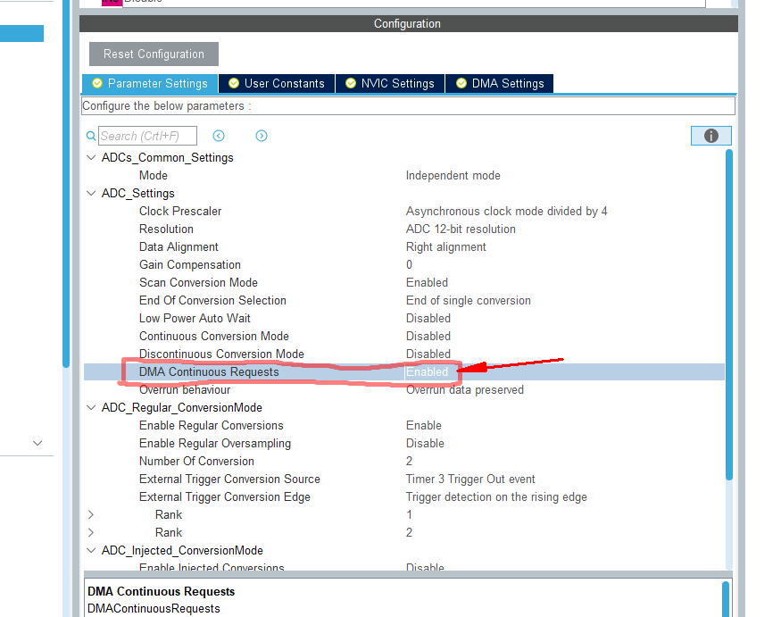

使用STM32G4的ADC,扫描两个通道。TIM3触发ADC,ADC转换完成数据通过DMA放到RAM
所有通过cubeMX设置。
将DMA continues requests 使能,连续请求。但是不能持续中断。必须在中断再次启动ADC 360截图18141214436229.png
似乎不能连续中断,不知道是不是哪里还有漏掉的地方。

DMA是Circle吗
代码不规范,亲人两行泪!
94
118
118
 楼主| 发表于 2019-7-21 12:13:42 | 显示全部楼层
一语点醒梦中人,改了立即就好了。
