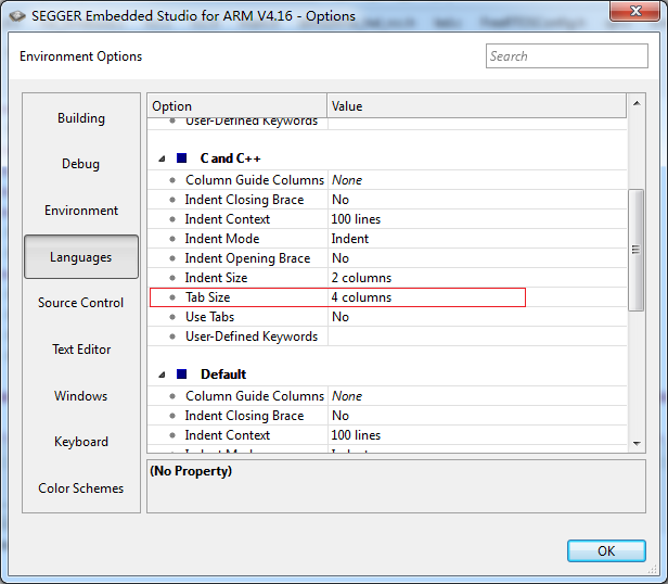

2、设置Tab size,个人习惯一个Tab=4个空格

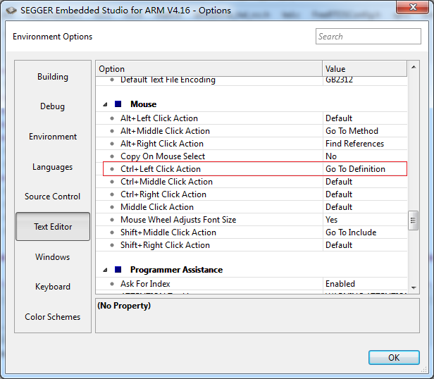

4、设置快捷键手势,个人一般用source insight编辑,这个IDE编译,偶尔改改小地方

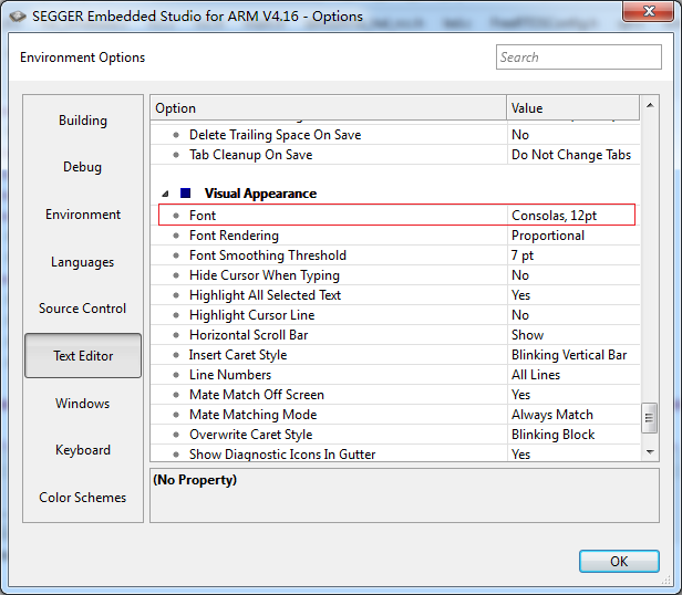

5、设置代码字体风格和大小

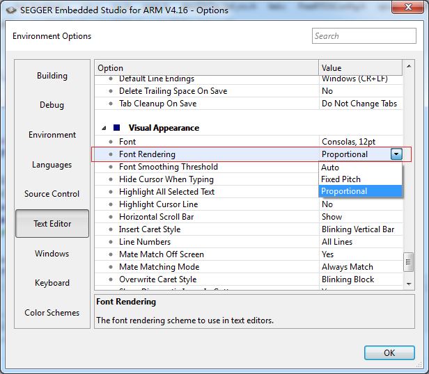

6、解决注释中英文混编时显示问题(这个对于那些写注释时混着来的同学很有用),我也是找了很久才找到答案
没修改前显示:
修改后显示: 8.png
具体修改如下图:

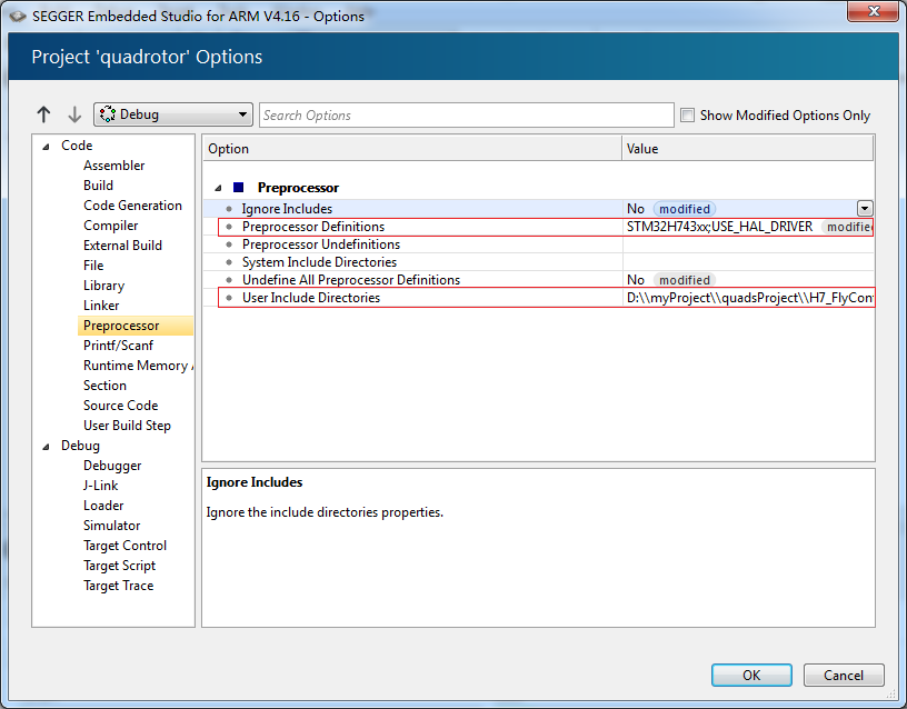

下面这些是工程设置,路径为:Project-----Options

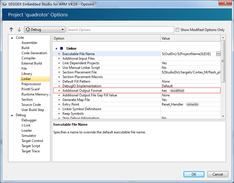

1、设置工程编译输出 bin、hex文件
2、设置预定义和工程包含路径(此部分设置需重点关注)
正常设置如上图,但是此编译器在User Include Derectories选项中会优先编译已安装库文件路径中的.h文件,导致自己工程中修改过的.h文件不起作用,这对于将项目放到不同电脑上使用造成严重问题。
举个例子:在IDE中安装了STM32H743的package,具体路径默认在C:\Users\xxx\AppData\Local\SEGGER\SEGGER Embedded Studio\v3\packages\STM32H7xx
在我个人项目中移植了STM32 HAL库,也在User Include Derectories中包含了此路径:D:\myProject\xx\xxxxxxx\Library\STM32H7xx_HAL_Driver\Inc,但是你修改这个路径中.h文件,这个IDE默认是不会编译这个路径下的任何文件,它会优先编译这个目录下的文件C:\Users\xxx\AppData\Local\SEGGER\SEGGER Embedded Studio\v3\packages\STM32H7xx\CMSIS\Device\Include\HAL_Drivers\Inc,导致你修改的不起作用,主要是里面有个inherits有问题。

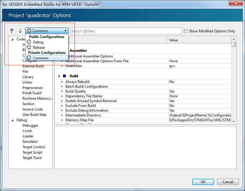

2.1、将设置页面切换到Common

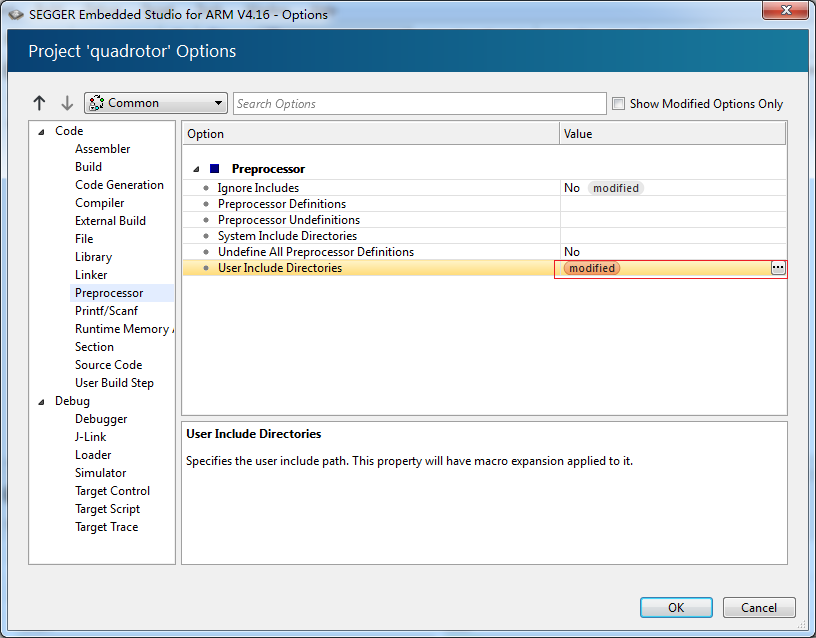

2.2、将下图中红框中的内容全部删掉,再重新编译一次就可以了

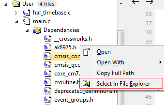

再次检查一遍是否是编译自己工程中的项目库文件,点击下图中红框的选项,看是否跳转到自己项目中的文件

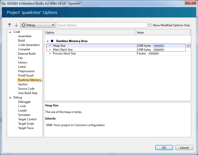

3、设置栈深度、堆深度

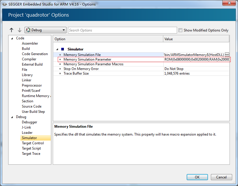

4、设置rom、ram启动地址
