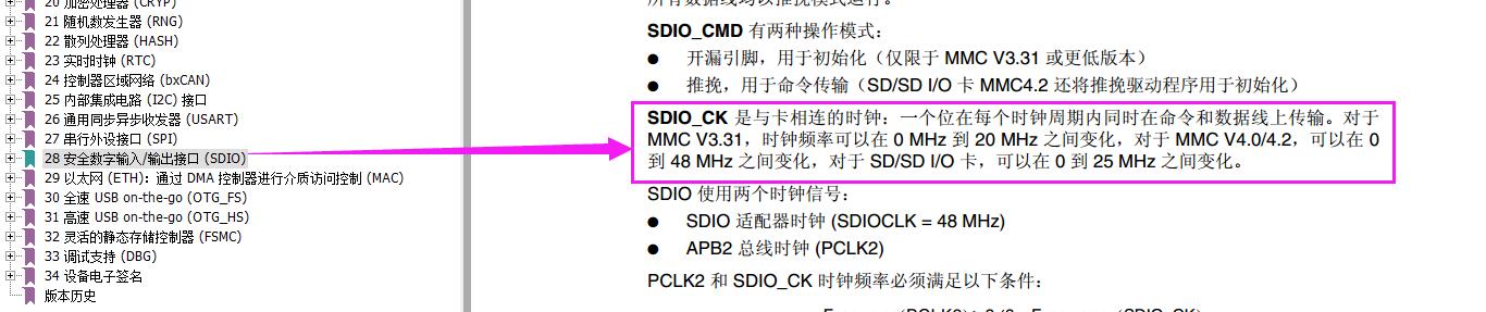

发表于 2019-7-9 09:27:43 | 显示全部楼层
ice845930 发表于 2019-7-8 17:55
这不是意外中的事情嘛
回归到问题本身
1、根据参数手册说明,F4的SD卡时钟是限制在0到25MHz,而最新版的参考手册把这句话删除了,我猜测F4系列在这个地方应该是有问题的。 888.jpg
2、除了时钟问题,你可以将SDIO改成1线模式试试,另外就是底层不要做multiblock,全部改成单个block试试
代码不规范,亲人两行泪!

 楼主| 发表于 2019-7-9 09:59:02 | 显示全部楼层
missfox 发表于 2019-7-9 09:27
回归到问题本身
1、根据参数手册说明,F4的SD卡时钟是限制在0到25MHz,而最新版的参考手册把这句话删 ...
单线测试OK,改4线不行。
昨天买的8M晶振现在换上去试试
