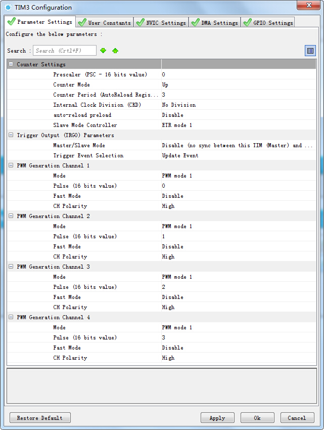

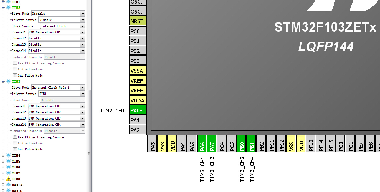

用STM32CUBEMX创建一个工程。内容是以TIM2作为时钟,TIM3以此时钟为基准分别输出4路PWM信号,这样TIM3的PSC=0,APR=3,CCR0=0,CCR1=1,CCR2=2,CCR3=3。用Keil的软仿真显示PWM波形,结果令人不理解。
工程的配置请先看图
图1 选择TIM2使用系统时钟,以CH1输出时钟波形,作为TIM3的参考。TIM3以从方式获得TIM2的TIR1信号作为时钟,4个通道均设置为PWM输出。

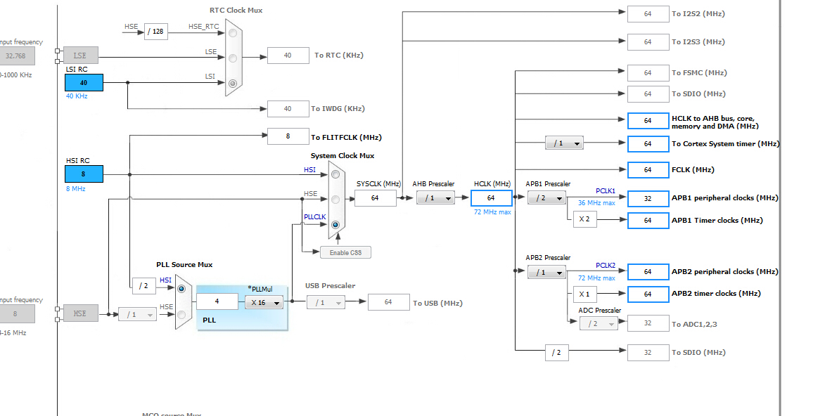

图2 使用RC内部时钟作为系统时钟

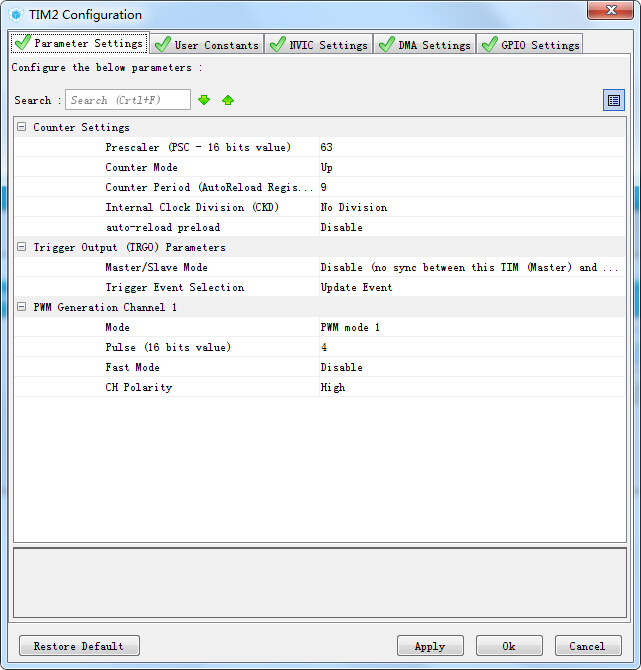

图3 TIM2的配置
图4 TIM3的配置,一个PWM周期为4个时钟周期,4个通道的CCR分别是0、1、2、3,分别模拟CCR的全部取值范围

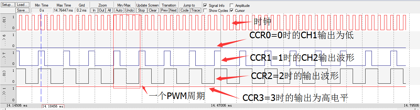

图5 软仿真波形。
不明白的地方是,假如CCR由0~3变化,占空比分别为0、25%、50%和100%,缺了75%的状态,获得的直流分量不是线性变化的。

级联只是为了提供一个模拟时钟的波形在屏幕上以方便对比。这个程序的核心是用TIM3的四个通道分别模拟TIM3_CCR分别为0、1、2、3的四种情景,取TIM3_APR为3主要是为了观察数数方便。从Keil跟踪的TIM3各寄存器的数值来看,是没有问题的,这说明结果与CUBE无关。根据用户手册的PWM介绍,
当TIMx_CNT<TIMx_CCRx时PWM信号参考OCxREF为高,否则为低。根据资料描述,当TIM3_CCR为3时,TIM3_CNT分别为0、1、2时,通道输出高电平是对的,而TIM3_CNT计数到3时,TIMx_CNT不小于TIMx_CCRx,此刻通道应该输出低电平才对,这时输出波形应该是占空比75%,而不应是纯高电平。从这一点来看,实际结果与用户手册的描述不一致了,这是疑惑的地方。

经硬件验证,是Keil模拟器存在毛病。
