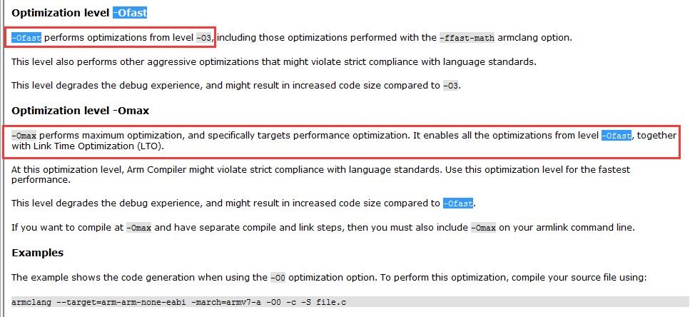

[开发工具] MDK的最高性能优化要手动填写-Omax
124439
发表于 2019-5-14 03:06:48 | 显示全部楼层 |阅读模式
手动填进去,它会覆盖用户设置的图像选项,比如-O0设置已经不起作用了
