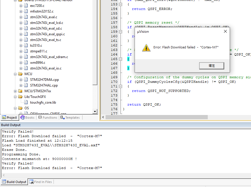

各位高手好,
想请教各位,我有试着将 @Ivehe 分享的算法加入我的主要功能中确实可以使用,但却发生此状况,引脚及其他部分皆已设定完成,请问能协助下吗?https://forum.anfulai.cn/forum.php?mod=viewthread&tid=91749&highlight=QSPI
我的版本是
ARMFLY : STM32H743 Board
FLASH : W25Q256JV
还请各位协助
谢谢!

Eric 您好
我确实是用ARMFLY 你们的开发板
只是我是用TouchGFX产生的Code 尝试移植
所以Code 的部分才会不一样
另外我也有成功点亮及可以使用他的功能
124445

发表于 2019-5-9 15:03:37 | 显示全部楼层
暂时只发现两处错误:
W25QXX_Read()
要改为32位地址
QSPI_Send_CMD(W25X_FastReadData, ReadAddr, (3<<6)|(3<<4)|(3<<2)|(3<<0), 8);
W25QXX_Write_Page()
要改为32位地址
QSPI_Send_CMD(W25X_PageProgram, WriteAddr, (3<<6)|(3<<4)|(3<<2)|(3<<0), 0);

 楼主| 发表于 2019-5-9 17:14:09 | 显示全部楼层
目前确认完后,已无Failed问题
非常感谢 Ivehe 协助
后续问题遇到的是Debug时 会进入Hardfault
正在侦错中
