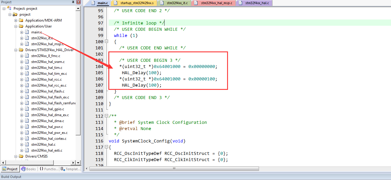

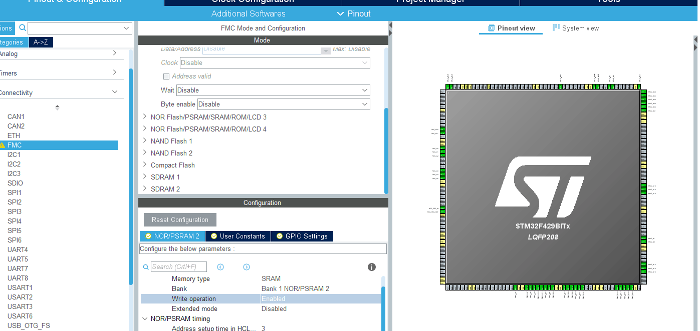

发表于 2019-4-23 01:54:32 | 显示全部楼层 |阅读模式
工程:
V6-CubeMX-FMC.7z (7.13 MB, 下载次数: 258)
配置完毕后,程序里面仅添加如下代码:
CubeMX5.1
