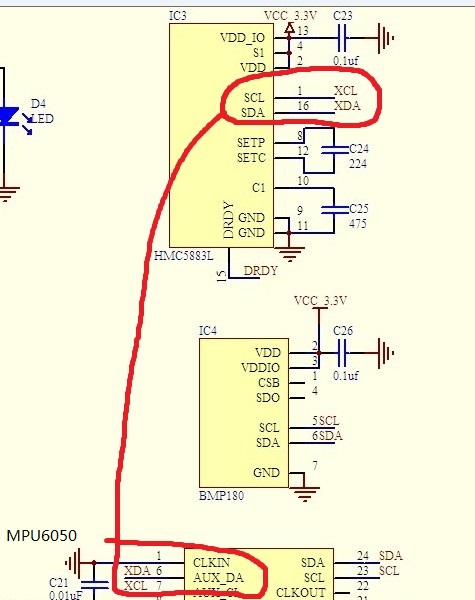

现在我有个 i2c 器件,挂在在了 mpu6050  的 pin6/7 脚上了,软件需要如何配置才能够使用 挂在 mpu6050 管教 pin6/7 上的其他 i2c 器件正常工作啊 ??

硬件已经搞好了啊,没得改了
不过软件已经搞定了,mpu6050 配置如下:
#define MPU6050_RA_INT_PIN_CFG      0x37
#define MPU6050_RA_USER_CTRL        0x6A
        /* I2C_BYPASS_EN等于 1且 I2C_MST_EN(寄存器 106第 5位)等于 0,主应用处理器
                可以直接访问 MPU-60X0的辅助 I2C总线。当该位等于 0,不管 I2C_MST_EN什么状态,
                主应用处理器都不能直接访问 MPU-60X0的辅助 I2C总线
        MPU6050_WriteByte(MPU6050_RA_INT_PIN_CFG, 0x02);   //使能 MPU6050 AUX_I2C
        Reg = MPU6050_ReadByte(MPU6050_RA_USER_CTRL);
        if(Reg & 0x20)
                Reg &= ~(0x20);  // MPU6050_RA_USER_CTRL 寄存器 的 bit5 清0,之后就可以访问挂接在
                                 // MPU6050 上的 AUX_I2C 器件了
                MPU6050_WriteByte(MPU6050_RA_USER_CTRL, Reg);
