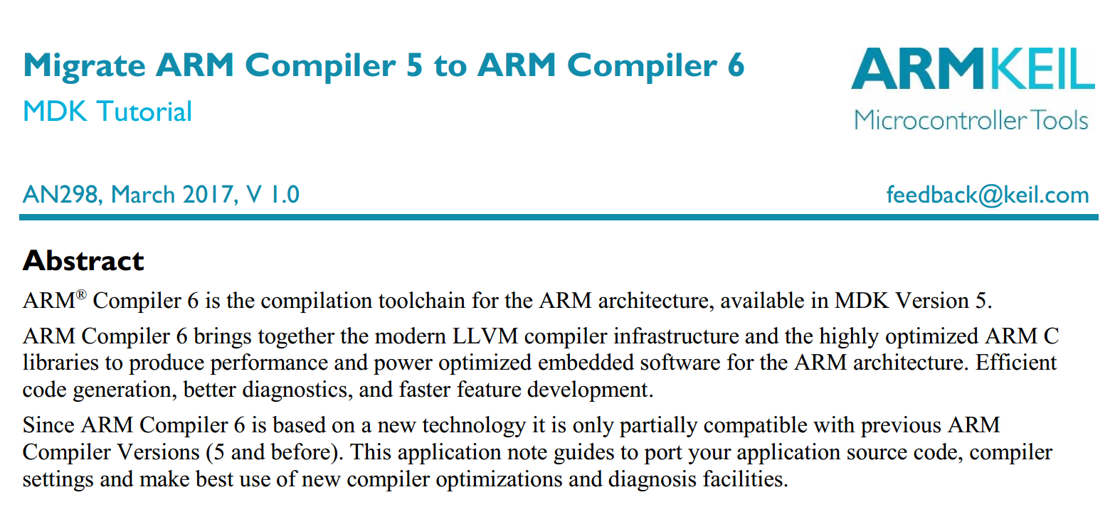

使用MDK,看到硬汉关于6.x的编译器的帖子,想着也使用新版本的编译器,结果出来一大堆警告错误,在网上搜索到一份文档“Migrate ARM Compiler 5 to ARM Compiler 6 ”基本上内容都在里面了,有问题的兄弟可以参考着弄,编译速度对比于之前,真的是非一般的快。
另外有一个疑问,版主为啥叫硬汉?
apnt_298.pdf (1.08 MB, 下载次数: 115)

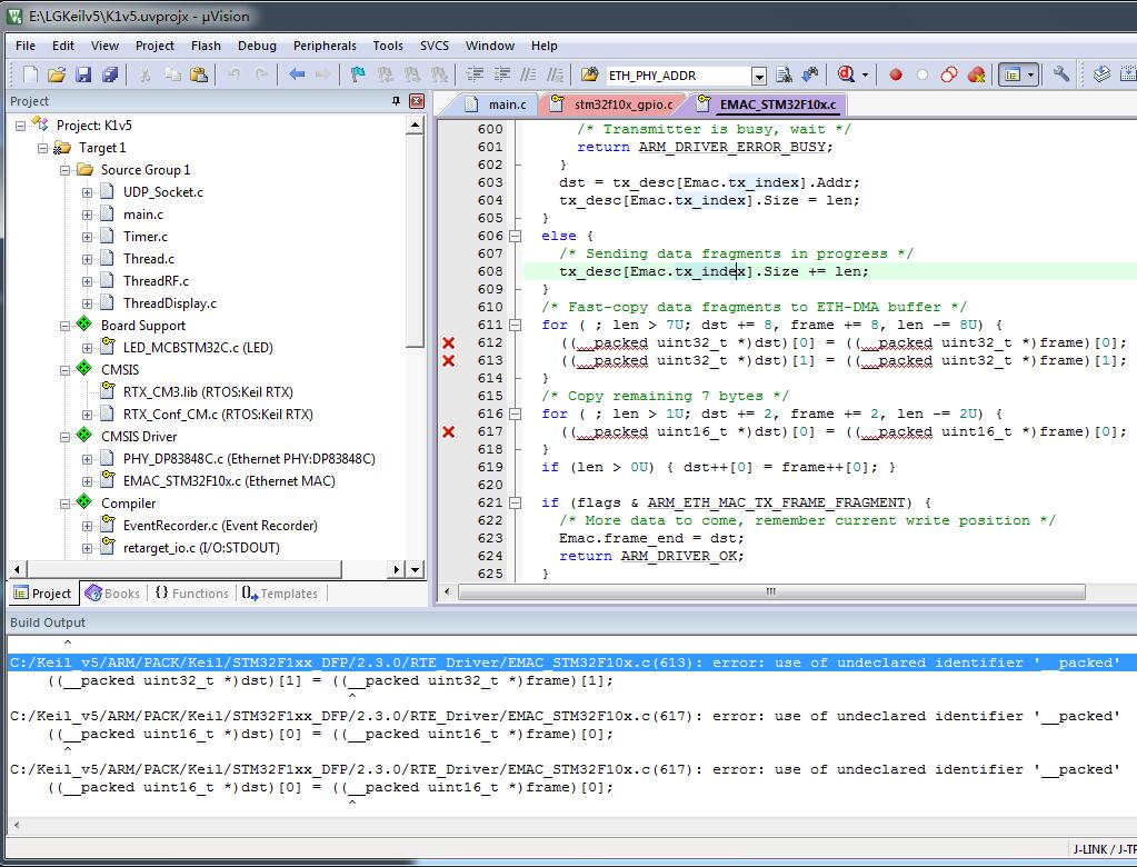

使用Manage Run-Time Environment向导创建基于STM32F107VCT的工程,发现AC5下编译正常,切换到AC6却出现了大量__packed错误,按照这个文档,需要全部替换成__PACKED吗?(要改底层库文件,比如图示中的EMAC_STM32F10x.c?)

 楼主| 发表于 2019-4-14 15:07:16 | 显示全部楼层
看手册第四页,里面的表格有

发表于 2019-4-14 15:49:46 | 显示全部楼层
cjunrong 发表于 2019-4-14 15:07
看手册第四页,里面的表格有
多谢答复,文档我看到了,我的意思是如果用类似__PACKED替换__packed的话,那很多底层的库函数也要修改了,不太想改底层的库。
另外为何最新的库不直接用兼容的语句__PACKED呢?这样不就AC5和AC6全兼容了。
