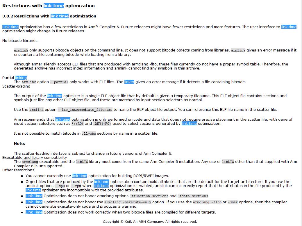

详情看此贴:
【测试帖】比较IAR,MDK的AC5和AC6以及Embedded Studio的CLANG和GCC编译HAL库性能(2019-03-30更新)
https://forum.anfulai.cn/forum.ph ... id=93102&fromuid=58
MDK5使用AC6:
Total RO  Size (Code + RO Data)                    15960 (15.59kB)
Total RW  Size (RW Data + ZI Data)                 6544 (  6.39kB)
Total ROM Size (Code + RO Data + RW Data)  15980 (15.61kB)
MDK5使用AC6,开启Link-Time优化
Total RO  Size (Code + RO Data)                    11476 (  11.21kB)
Total RW  Size (RW Data + ZI Data)                 6512 (   6.36kB)
Total ROM Size (Code + RO Data + RW Data)  11484 (  11.21kB)
Embedded Studio4.15使用CLANG开Link-Time优化,效果明显
同时将IAR也是开启Link优化和其它能优化的地方(printf选择small lib)
16 734 bytes of readonly  code memory
      90 bytes of readonly  data memory
  6 621 bytes of readwrite data memory

ac6生成lib文件,死活调用不了里面的库函数,改为armcc5.06生成lib就可以,不知道什么原因,写一个简单的函数测试也不行
124443
 楼主| 发表于 2020-3-1 00:08:28 | 显示全部楼层
yuntian 发表于 2020-2-29 21:53
ac6生成lib文件,死活调用不了里面的库函数,改为armcc5.06生成lib就可以,不知道什么原因,写一个简单的函 ...
CMSIS5.6里面的DSP库是用AC6生成的,你试试看,里面有生成库的源码。
87
132
132
发表于 2020-3-1 08:20:11 | 显示全部楼层
我找下看,
