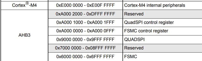

 楼主| 发表于 2019-3-17 22:10:58 | 显示全部楼层
也就是改为
DMA_InitStructure.DMA_MemoryBaseAddr = (uint32_t)0x60000000;
发表于 2019-3-18 02:08:41 | 显示全部楼层
可以。
只有FMC端这种总线接口外设才需要考虑位宽问题。而串口,SPI,SDIO这种外设,是直接操作的他们的数据寄存器或者FIFO,直接上DMA操作即可。
