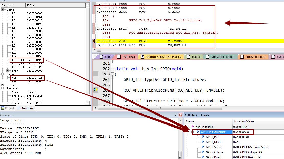

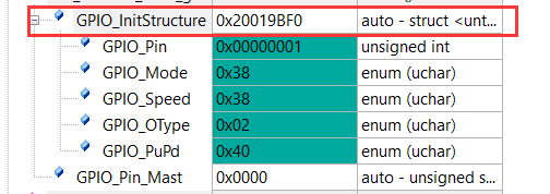

最近编译工程时发现一个奇怪的现象,发到这里,看看有没有高手知道为什么
问题是:函数内的局部变量(结构体),在使用时,应该占用当前栈空间,
也就是说,进入函数后,会有一句类似"00008a  b093              SUB      sp,sp,#0x4c" 这样的语句,给局部变量申请空间
但出现问题时没有这句话,导致此变量占用的就是当前栈顶的空间,在进行结构体赋值时就会出现覆写栈空间,有可能导致函数返回错误
下面有2张图多下对比
下面是编译出现问题的:
下面是编译正常的:

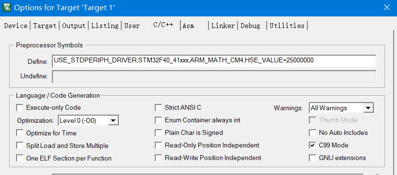

使用的是keil版本如下
这个是编译选项

 楼主| 发表于 2019-3-16 16:12:58 | 显示全部楼层
就是调试发现这样,所以才查看了这个文件

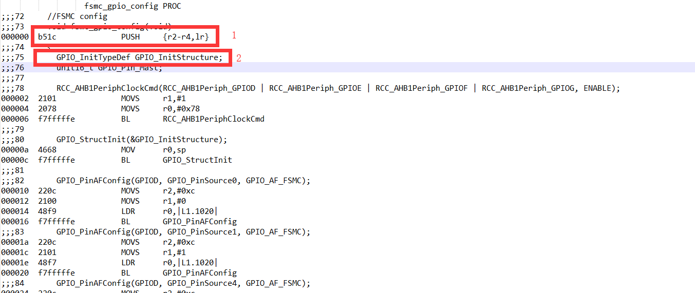

 楼主| 发表于 2019-3-16 16:19:10 | 显示全部楼层
跟进去看的时候,会发现在调用GPIO_StructInit(&GPIO_InitStructure);时 直接传递的是当前堆栈指针
00000a  4668              MOV      r0,sp
00000c  f7fffffe          BL       GPIO_StructInit
这个在函数里会按照GPIO_InitStructure起始地址进行赋值,这样就有问题了

 楼主| 发表于 2019-3-16 16:23:53 | 显示全部楼层
byccc 发表于 2019-3-16 16:18
不是让你看反汇编,是让你看local stack。。。
肯定分配了啊,上面可以看到地址就是SP的地址
我说的错误就是SP本身是从高地址->低地址,应该预先偏移出结构体的空间出来
而现在没有

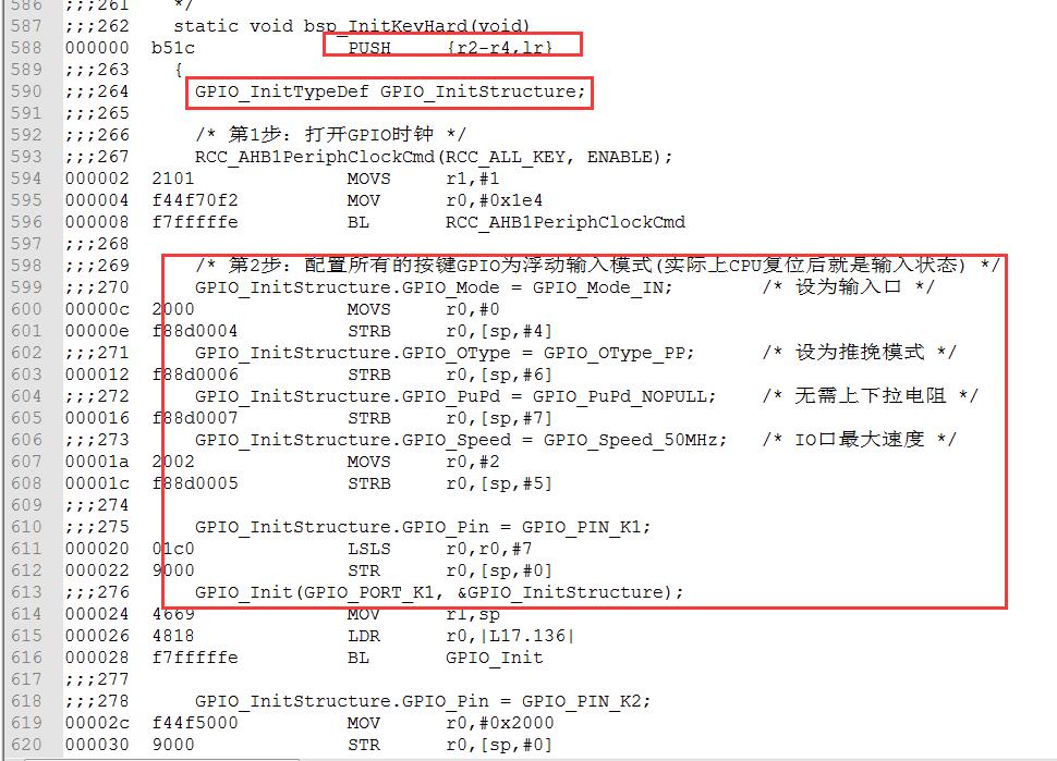

发表于 2019-3-16 16:27:31 | 显示全部楼层
我说的错误就是SP本身是从高地址->低地址,应该预先偏移出 ...
专业词汇叫向下生长的满栈
让你看local stack就是让你看地址分配到那里了,只是反汇编代码没有体现而已。。
你的明白?
 楼主| 发表于 2019-3-16 16:37:49 | 显示全部楼层
byccc 发表于 2019-3-16 16:27
专业词汇叫向下生长的满栈
让你看local stack就是让你看地址分配到那里了,只是反汇编代码没有体现而 ...
你说的都是根据汇编生成的,你看好了第一张图是汇编
第二张图是你说的callstack 自己看看地址是不是一样

发表于 2019-3-16 22:26:41 | 显示全部楼层
kksion 发表于 2019-3-16 21:34
你跟我这杠什么? 写过汇编没有? PUSH保存的现场,传递当前SP作为结构体指针,地址空间正好相反。保存的 ...
说你不服,你还就是不服,这个是MDK编译器的处理机制,你知道什么时候才需要寄存器入栈吗?
是你新进入的子函数里要用到这几个寄存器才需要入栈,你都用不到你入什么栈(而MDK反汇编这里就用了,跟你用SUB开辟空间一个道理),你再仔细看看你的子函数对应的汇编,完全没用到这几个寄存器,特别注意那个lr寄存器,这个地址是不会被改动的。只是用的r2,r3, r4
你用IAR测测,也是这个样子,今天非让你服了为止。

 楼主| 发表于 2019-3-17 03:59:05 | 显示全部楼层
是你新进 ...
子函数没用到就没有问题了?
void fun1()
    fun2();
1.子函数fun2() push r2-r4寄存器(的确fun2()里没调用)
2.fun2()里进行局部结构体赋值操作后,可以看到SP堆栈地址保存的r2-r4寄存器值已经改变
3.这个时候fun2()返回 pop r2-r4
4.这时 fun1()的r2-r4寄存器值已经改变
好,问题就在这!这个本来不应该发生,即调用fun2()返回后,所有寄存器值应该恢复成调用fun2()前,以防止这些寄存器在fun1()后面还要使用
上面是我调试出的问题,但从实际使用角度确实没有出现什么异常,我没有仔细考量,应该是fun1()也没有使用这几个寄存器。从程序角度来说 这有风险。
当然这种情况不会导致函数返回地址异常,我问题提的不是很严谨
