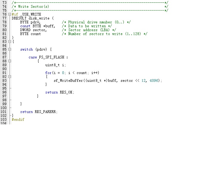

当count > 1时,数据能正确的写进spi flash中吗?
发表于 2019-2-26 00:11:32 | 显示全部楼层
是的,这个sf_WriteBuffer函数做的略复杂。
 楼主| 发表于 2019-2-26 11:54:53 | 显示全部楼层
调试发现disk_write()的count一直为1,没有出现大于1的情况
发表于 2019-2-26 12:13:18 | 显示全部楼层
这个搞的扇区是4096字节,比较大,不是我们SD卡经常用的512字节。

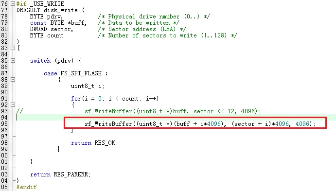

 楼主| 发表于 2019-2-26 14:27:40 | 显示全部楼层
如果count是大于1的,应该改成图中的函数吧。还是说count=1是唯一值
发表于 2019-2-26 14:30:50 | 显示全部楼层
终于明白你问的啥了,这里有现成的例子,参考即可
基于V5板子的SPI Flash文件系统+SPI Flash虚拟U盘例子下载(2015-11-03新升级)
https://forum.anfulai.cn/forum.ph ... id=14894&fromuid=58
(出处: 安富莱电子论坛)
多大的count都可以,直接调用函数即可sf_WriteBuffer((uint8_t *)buff, sector << 12, count<<12);
