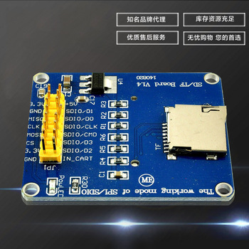

想請教一下SD卡的硬體部份:
從硬體來看是:
PC10 / SDIO_D2
PC11 / SDIO_D3
PD2  / SDIO_CMD
PC12 / SDIO_CK
PC8 / SDIO_D0
PC9 / SDIO_D1
PE2 / SDIO_SD_DETECT
除了這些接腳還有什麼要注意的嗎??
因為自己買了SD卡糟,
照接好像SD讀取不到.
謝謝

我用的是這一個卡槽, 原因找到了, 因為它背面的大卡的鐵殼沒有接地.....
接了地就都正常了........
符合樓主的要避干擾的原則, 謝謝樓主eric2013指導 !!!
