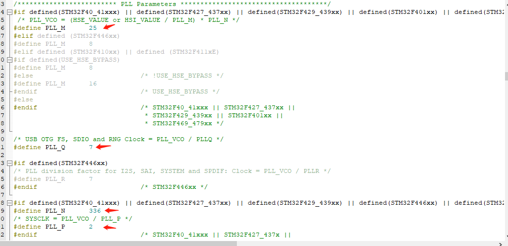

stm32F429,usb和can如何共用。
usb需要48M的时钟,can使用APB1,
如下图设置#define PLL_Q      7;#define PLL_N      336 ;系统时钟为168M,usb可以正常使用,
但是can不能正常发送,问如何修改使can和usb都能正常工作?
124642
发表于 2019-2-1 00:30:34 | 显示全部楼层
这两个互不影响的。
