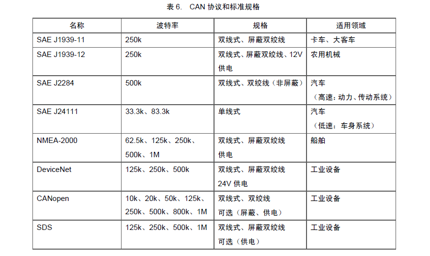

 楼主| 发表于 2019-1-28 17:04:29 | 显示全部楼层
各种  CAN  标准
