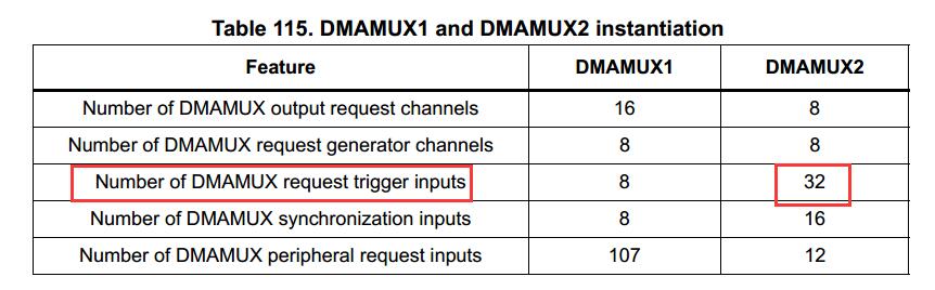

[DMA] STM32H7参数手册DMAMUX2的 trigger inputs支持到32个,实际给出的只有30个,有点懵

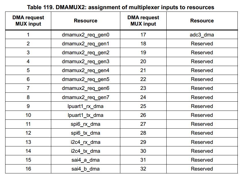

可能是把保留算上了。

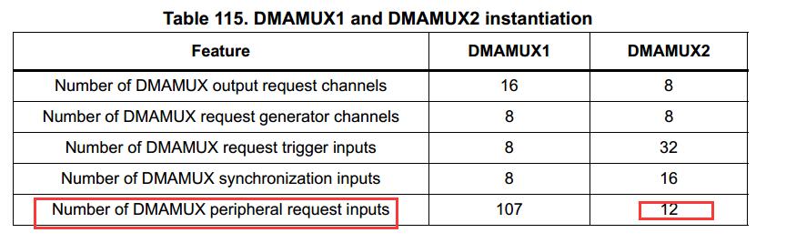

外设请求的12个不知道怎么算的,有点懵
