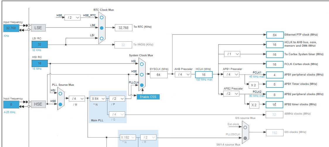

问题描述:使用STM32CubeMX 5.0.1自动生成的代码,带FreeRTOS,移植了V6开发板程序包里的I2C驱动,bsp_i2c_gpio.c,bsp_i2c_gpio.h,
按K1键检测EEPROM,按K2键检测GT811触摸芯片,读不到V6板上的任何I2C设备,提示I2C总线异常。尝试降低速度,就可以正常读取了,但速度要降很低才行,如图:
求高人指点!
谢谢!
记录:编译器设置不优化问题也可以解决!

发表于 2019-1-24 14:54:05 | 显示全部楼层
如果是标准库的话,比较简单。
如果是HAL库的话,不清楚了。
ps:使用GT811要注意一点,一定要上电后等待100ms再操作,大部分传感器类设备都有这个问题,上电要自己工作一会才能通信。

 楼主| 发表于 2019-1-24 14:56:41 | 显示全部楼层
eric2013 发表于 2019-1-24 14:54
如果是标准库的话,比较简单。
如果是HAL库的话,不清楚了。
谢谢硬汉大哥!这个编译器以前没用过,因为版权没办法只好抛弃收费的了。

 楼主| 发表于 2019-1-24 15:05:59 | 显示全部楼层
感觉应该是编译器问题了,只要Atollic TrueSTUDIO for STM32 9.2.0一开优化就不行,但不开优化生成的代码相比Keil又大了好多,好无语!

发表于 2019-1-24 15:34:03 | 显示全部楼层
GCC相比IAR和MDK还是有些差距的。
