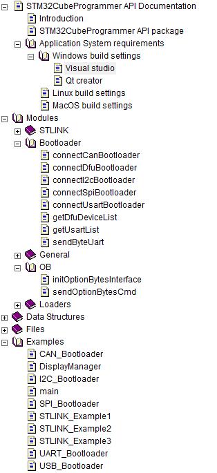

说明:
1、使用这些API需要先把STM32CubeProgrammer V1.4.0安装上,因为USB驱动是通过这个软件安装的。
2、为了方便各种接口更新Flash,特此开放API,以供调用。
3、提供了基于VS和Qt的两种上位机工程,API支持Windows, Linux 和 MacOS
4、API手册: STM32CubeProgrammer_API.chm (770.79 KB, 下载次数: 392)
安装STM32CubeProgrammer后,所有资源位于安装目录的api文件夹里
当前提供如下8个例子供参考
(1)ST-LINK调试接口(JTAG / SWD)的3个示例
(2)SPI bootloader 通过 ST-LINK/V3
(3)CAN bootloader 通过 ST-LINK/V3
(4)I2C bootloader 通过  ST-LINK/V3
(5)USB DFU bootloader
(6)UART bootloader
API手册:
评分
参与人数 1金币 +20 收起 理由
byccc + 20 赞一个!
查看全部评分
