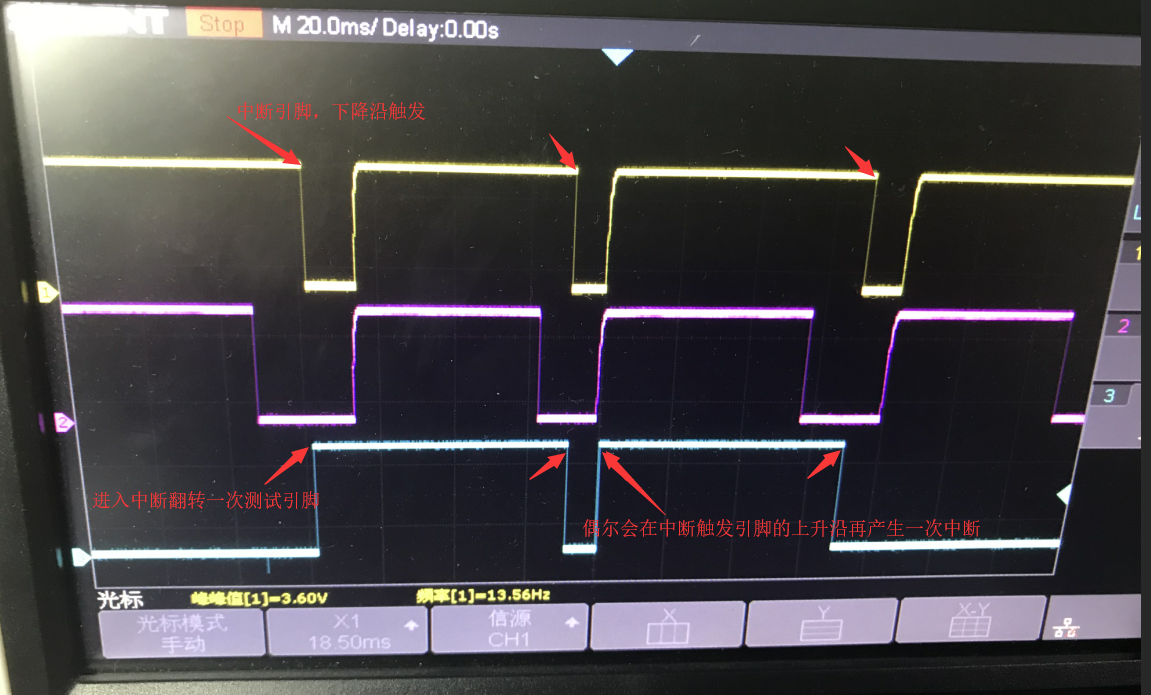

大神们,请教个STM32F429的问题,使用外部中断,下降沿触发,偶尔会在中断引脚的上升沿再产生一次中断,请问有谁遇到过

示波器抓取的电平图
2051
2159
2159

进入中断翻转一次PH5,好在示波器上查看中断进入情况
124635
