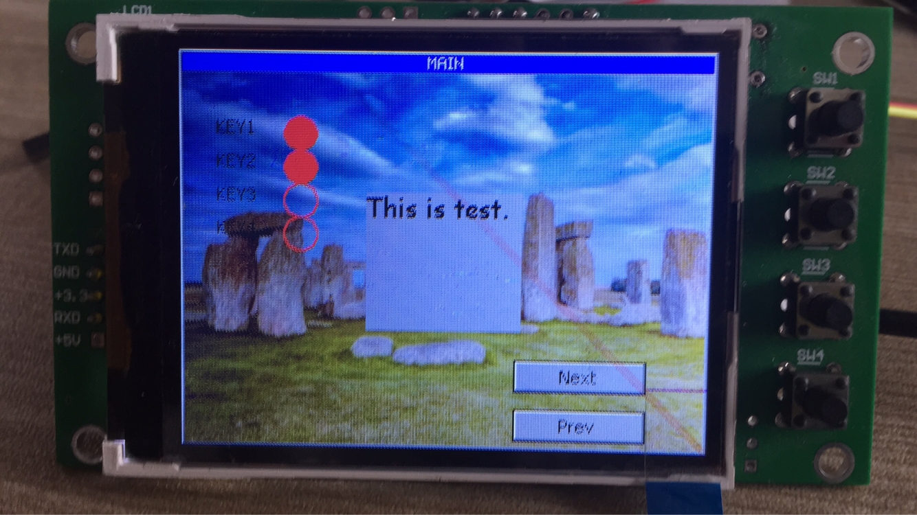

  1. case GUI_KEY_RIGHT:
  2.                                 {
  3.                                         hDlg = GUI_CreateDialogBox(_bDialogCreate, 2, _cbbDialog, hMainWin, 110, 70); /* hMainWin是主对话框,新建一个子对话框 */
  4.                                         WM_SetFocus((hDlg));
  5.                                         /* 如果不手工设置回调函数,新建对话框无法接收到按键消息 */
  6.                                         WM_SetCallback(hDlg, _cbbDialog);        /* 手工设置回调函数,新建的对话框才能接收按键消息 */
  7.                                                                                                                                                                                 /* 但是这样一来,不知为什么标题栏不见了 */
  8.                                 }
复制代码
中间的对话框没有标题栏
中间的对话框没有标题栏

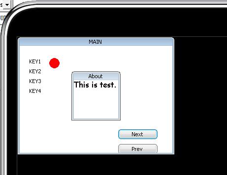

发表于 2018-12-29 09:54:52 | 显示全部楼层
贴完整emWin测试代码出来,我试试。
16
52
52
 楼主| 发表于 2018-12-29 11:38:17 | 显示全部楼层
我把背景删掉了,背景文件太大了。
AboutDLG.c
4.27 KB, 下载次数: 5
MAINDLG.c
7.63 KB, 下载次数: 4
stonehenge.c
626.09 KB, 下载次数: 7
16
52
52
 楼主| 发表于 2018-12-29 11:39:23 | 显示全部楼层
eric2013 发表于 2018-12-29 09:54
贴完整emWin测试代码出来,我试试。
非常感谢。
stonehenge.c是背景图片,我已在MAINDLG.c中删掉对它的调用了,要不太大了。
发表于 2018-12-29 14:27:53 | 显示全部楼层
没问题啊
16
52
52
 楼主| 发表于 2018-12-30 11:18:40 | 显示全部楼层
我猜测是因为背景的问题,我再调一下吧,谢谢
