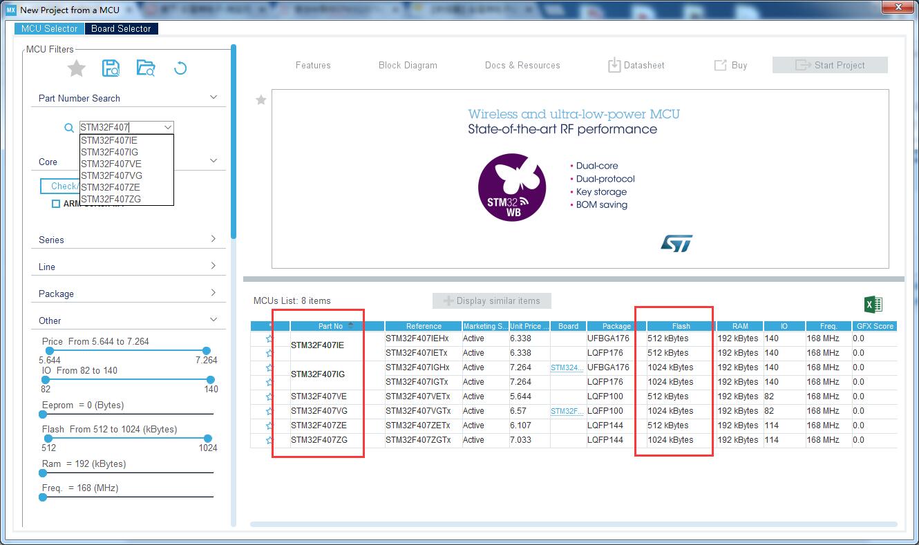

[客户分享] 一直以为F407都是1MB的Flash,今天才知道部分是512KB的

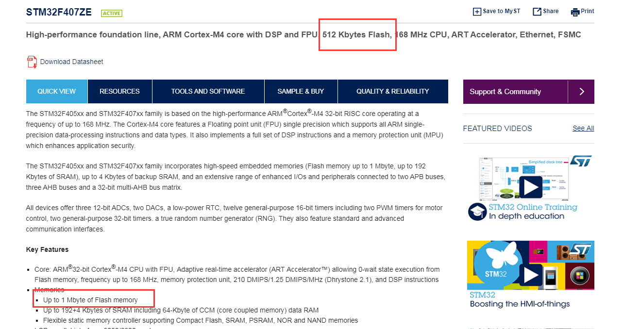

 楼主| 发表于 2018-12-14 14:32:08 | 显示全部楼层
看官网这里的介绍容易误会

后缀E是512 G是1M
