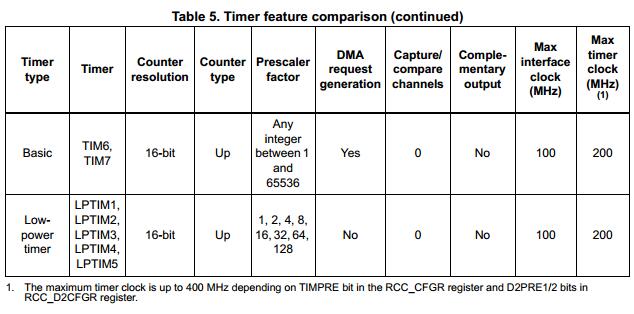

表格做的不错,查阅基础功能比较省事。
适合简单了解,详细的直接看定时器框图是最直接的。

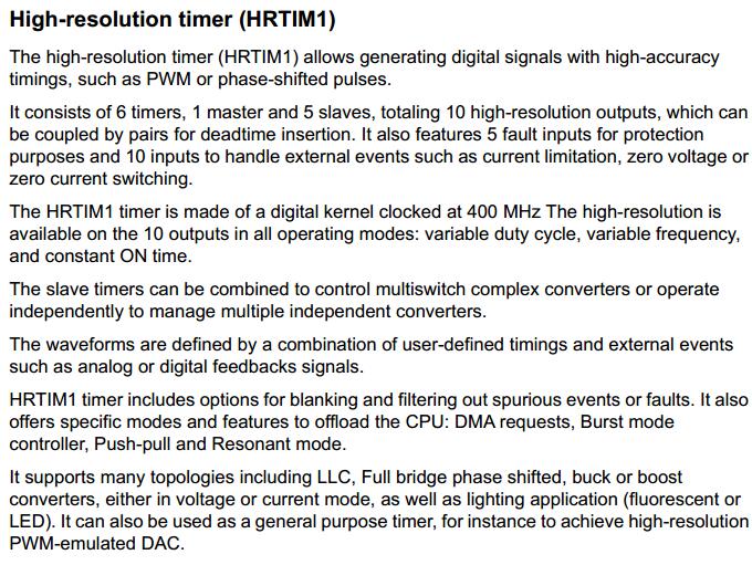

硬汉同志,假如H7 HRTIM的Clock是480M,是不是Max interface clock以及Max timer clock只能是240M了。
124438
 楼主| 发表于 2020-7-11 15:45:04 | 显示全部楼层
H7的HRTIM就是主频。
