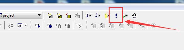

在MDK里可以下载并运行程序,(勾选reset即可),ES里如何设置呢?
在BUILD里可以选择BUILD and run,可以下载,但是目标板没有直接run...

 楼主| 发表于 2018-12-3 07:58:30 | 显示全部楼层
试了下,这个也不行啊,只能下载,无法让目标板直接运行...
没有reset and run.

 楼主| 发表于 2018-12-7 08:20:53 | 显示全部楼层
wangxi2015 发表于 2018-12-6 21:27
解决没有,我也遇到这个问题,用cubemx生成最简单的一个led的工程,keli的,然后导入,用内部工具链(mac下 ...
没有解决,我也是找了一个em官方的例程,发现就很好用,点硬汉截图的那个图标就可以。
我也是从keil里导入的,发现怎么改也不行。

发表于 2019-8-28 17:57:04 | 显示全部楼层
这个问题解决了吗,我新建的工程也是这样点   !不运行,但是点调试的话板子是运行的,导入的mdk没问题直接点!就运行了,

发表于 2019-8-29 15:23:05 | 显示全部楼层
这个问题解决了,我这边是新建工程时候复制的自己的文件,里面有使用printf,把这个屏蔽掉就好了,板子可以正常运行,不用点调试直接点!目标板正常
