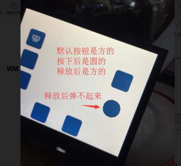

解释:1.使用stm32F429驱动RGB888触摸屏
2.在屏幕上放置触摸按钮,在pc的模拟器上面能够使用鼠标按下,松开鼠标,按钮弹起。
3.把程序下载到板子上后,点击触摸按钮,有的时候能弹起,有的时候按钮弹不起来,弹不起来的概率是20%
备注:
1.参考“基于RTX+emWin+FlashFS+USB+TCPnet+CAN+Modbus的综合Demo”教程和例子程序
2.触摸芯片是RT5X06
3.图片说明
期待硬汉哥的回复

你的触摸没有做好,检查下,是不是有触摸按下后,没有弹起的情况。

原因是硬汉哥说的,触摸屏没有检测到弹起。
应该是触摸驱动的问题,我没有查驱动。
而是将10ms读取的触摸,改成5ms,就能稳定检测出弹起了。
