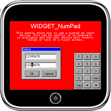

发表于 2018-11-16 09:44:49 | 显示全部楼层
你说的颜色是这个吗? 选中字符的颜色。
29
514
606
606
发表于 2018-11-16 09:52:29 | 显示全部楼层
多研究emWin 官网的例子。
        //{{ //-a by 廷润
        EDIT_SetInsertMode(hItem,0);
        EDIT_SetTextColor(hItem, 0,GUI_WHITE);
        EDIT_SetTextColor(hItem, 1,GUI_BLACK);
        EDIT_SetBkColor(hItem,0,GUI_BLUE);
        EDIT_SetBkColor(hItem,1,GUI_YELLOW);
我在例子下面Edit框初始化加了这五行命令就实现图片的效果了。
