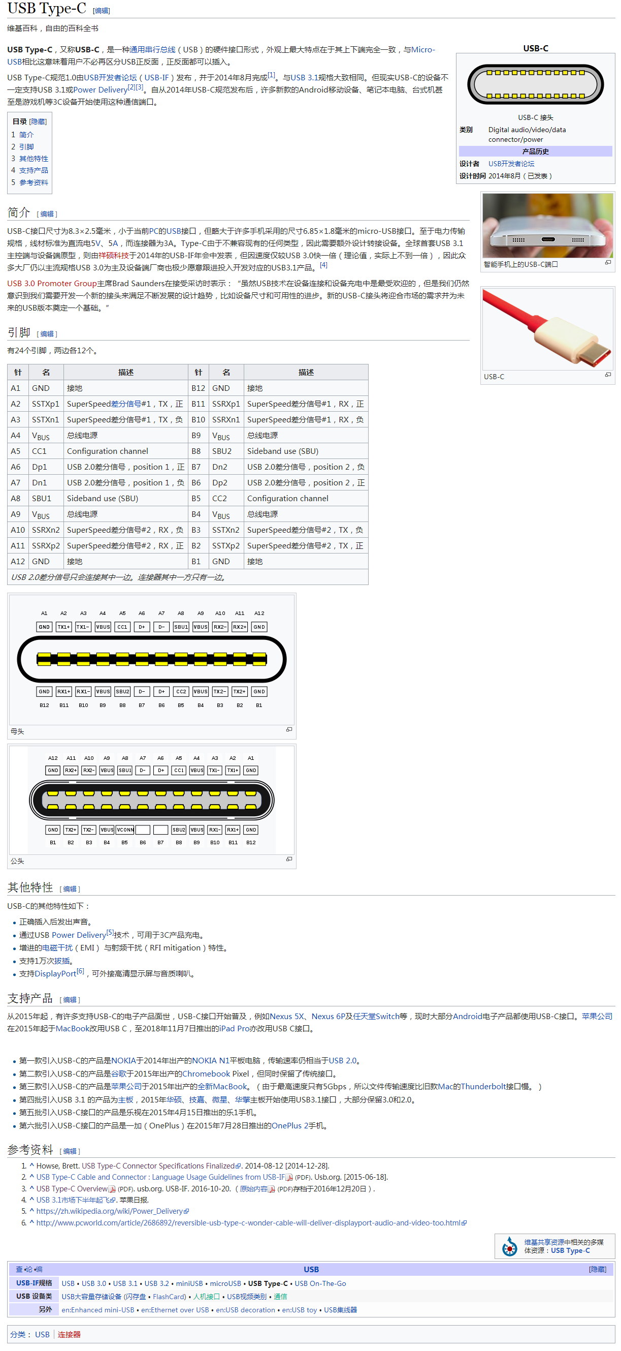

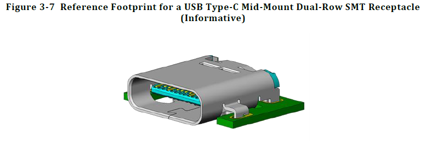

USB Type-C接口介绍
124433
发表于 2018-11-11 02:02:14 | 显示全部楼层 |阅读模式
https://zh.wikipedia.org/wiki/USB_Type-C
专业的PPT介绍:
USB_DevDays_Hong_Kong_2016_-_USB_Type-C.pdf (3.32 MB, 下载次数: 205)
