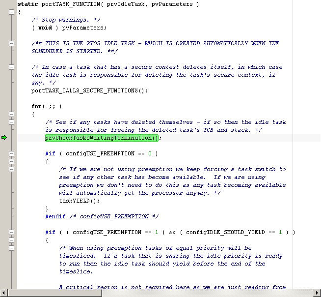

在出现问题时,我把系统停下来,pc一直停在porttask_function里面,单步执行,出不来.
请教下该 如何 排查这个问题?

怀疑是不是这里的问题,nvic reg查看如下图,所有的prior都是0,即,没有 调用 NVIC_Init 这个函数,来设置优先级,虽然中断的使能位已经打开?如果是这样,那是 工程 最初 建立  漏掉了这部分,但不是很确定 ,正常情况 下,m0,相应的reg 是否 需要配置优先级???
