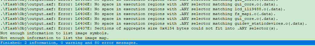

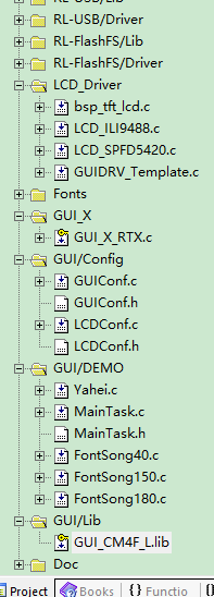

在基于RL-USB+RL-FlashFS的外挂U盘例子上添加emWin,按照emWin开发手册V3.1操作,添加GUI_Init();后编译报错,但是把GUI_Init();注释掉之后编译无误,求帮助!!
按照教程添加
按照教程添加
添加GUI_Init()后报错
添加GUI_Init()后报错

RAM超了,看看是不是GUIConf.C文件定义的emWin动态内存过大,可以减小几十KB。

减小了之后就好了,但是我其他程序都是按之前大小写的啊,为何没有报错?

你之前的程序其它地方消耗的RAM空间小。
