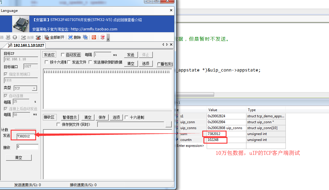

发表于 2018-10-31 14:05:19 | 显示全部楼层

 楼主| 发表于 2018-10-31 14:12:10 | 显示全部楼层
发送我可以正常发送出去。
但是接收会出现不一一对应的问题。
我是跑EtherCAT主站。 发送包会转一圈后回来。

我这个就是接收啊。电脑端发送。

 楼主| 发表于 2018-10-31 14:17:44 | 显示全部楼层
eric2013 发表于 2018-10-31 14:13
我这个就是接收啊。电脑端发送。
那真是奇了怪了。我再用V6的板子试试,你们V6的板子我也买了。
V5内置的一点问题没有。
V5外置的DM9k,上去就会出现丢帧。 如果说驱动问题,那么应当不会几十万帧才丢1-200个。应该上去就完蛋了。
