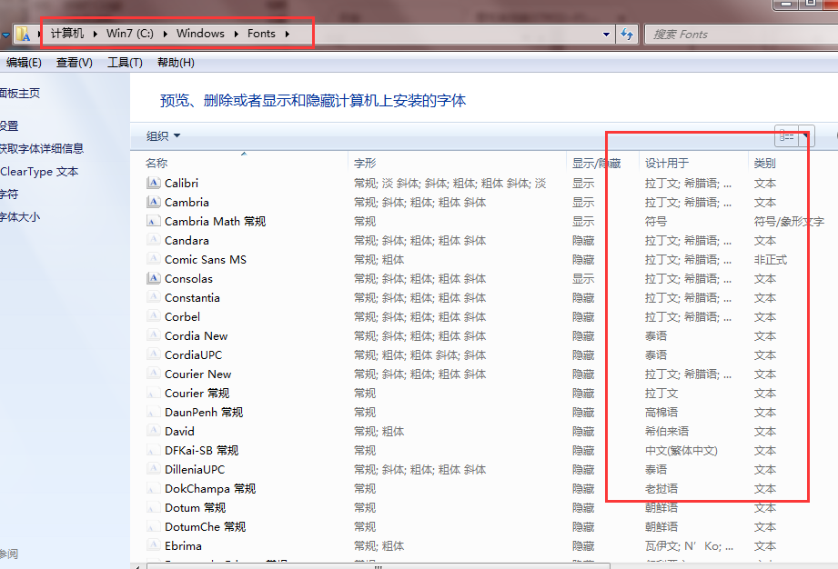

一个字体爱好者分享了一个查看电脑系统字体的方法:  C:\Windows\Fonts

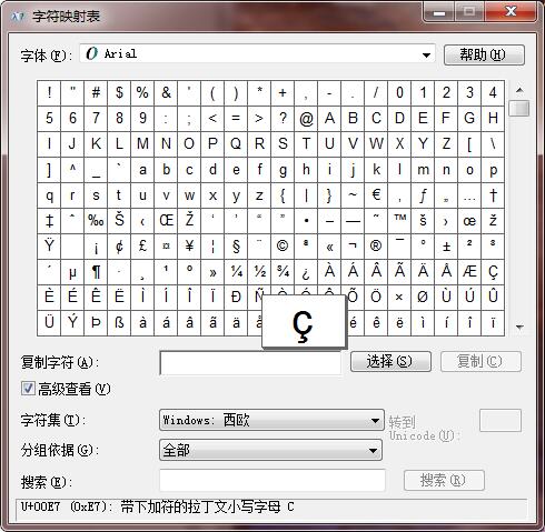

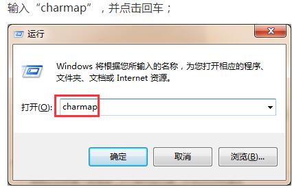

打开电脑的字符映射表方法
